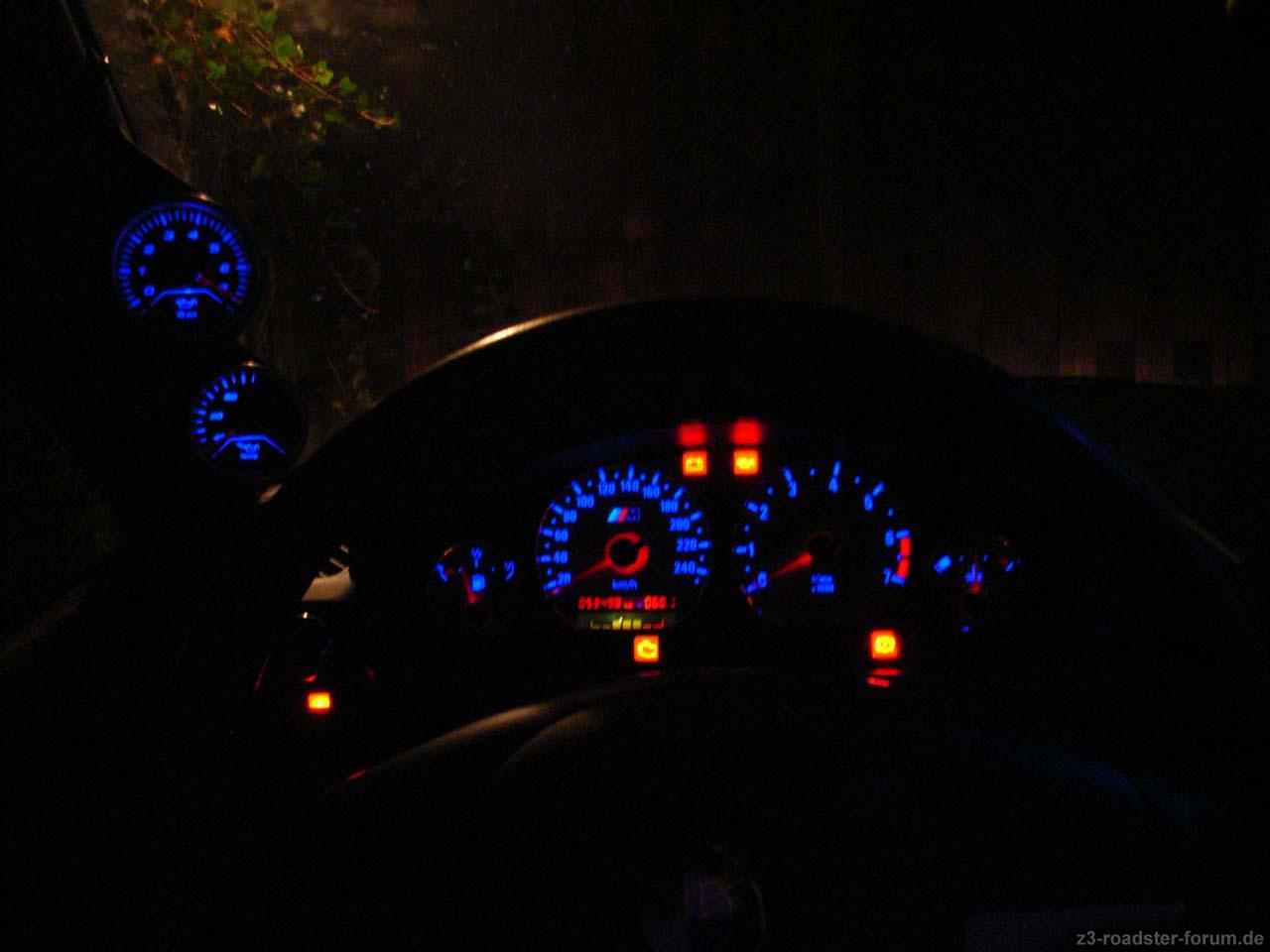

Hi,
gibt es hier User, die schon einen Plasmatacho in ihren Zetti eingebaut haben? Ich habe die Scheiben eingebaut und jetzt fehlt nurnoch der Strom... wo kann ich abgesicherten Strom holen und wo bekomme ich Masse her? Am besten wäre es wenn die Plasmascheiben nur dann angehen wenn das Licht angeht.
Danke schonmal :)

hab welche drin!
einfach vom lichtschalter, da gibt's auch masse!
schaltplan oder mal durchmessen....

Vom Lichtschalter? ähm ja wenn die Lösung so nahe ist :D Jetzt muss ich nur irgendwie da dran kommen :( Aber das werde ich mal probieren. Vielen Dank! :)
