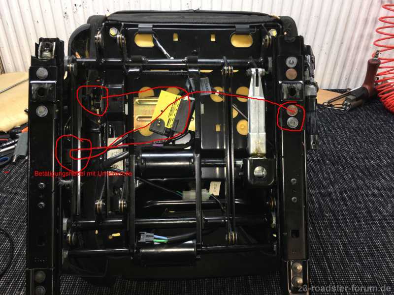

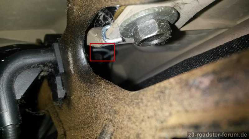

Die Lehnerverstellung über den seitlichen Hebel betätigt einen Bowdenzug.
Dieser eine Bowdenzug ist links und rechts außen an der Sitzfläche eingehakt und wird über ein Umlenkmechanismus am Verstellhebel geführt.
Der Umlenkmechanismus ist nur eingeklinkt und kann ausrasten.
Wird dadurch der Bowdenzug nicht entspannt, dann arretiert die Lehne nicht.
Hatte es letzte Woche auseinander, aber genau an der Stelle nicht gut genug Fotos gemacht.
(Foto ist vom Fahrersitz)

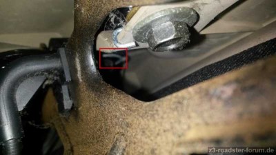

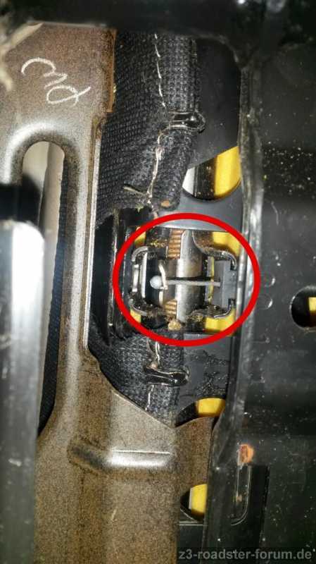

Re: Rückenlehne bleibt nicht in Position

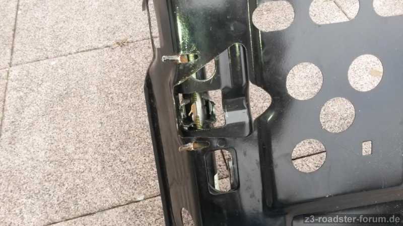

Beitragvon Maximum Attack » 19.11.2016 11:22
Hallo ,
ich habe mir mal den Sitz genauer angeschaut .Der Bowdenzug hängt eigentlich recht entspannt darum und ausgehakt ist auch nix.Im rotem Rechteck zu sehen .
Ich vermute den Fehler eher in der Verstelleinheit der Lehne .Roter Kreis
Aber um an die Verstelleinheit zu kommen muss der komplette Sitz zerlegt werden :shock:
Hat das schon mal jemand von euch gemacht ? Oder kann mir einer einen anderen Tipp geben ,
MfG
Jens
Maximum Attack
Beiträge: 138
Themen: 16
Registriert: 23.10.2015 19:09
Wohnort: Hauneck, Hessen
Z3 roadster 1.8 (1996)
Beitragvon neuling » 19.11.2016 11:42
Vermute mal das die Verstelleinheit sprich der Hebel gebrochen ist von aussen nicht zu erkennen musste das Äußere Kunststoff Seitenteil ausbauen da sitzt ne Feder drinne und ja würde den Sitz ausbauen geht wesentlich einfacher :mrgreen:
neuling
Beiträge: 941
Themen: 147
Registriert: 04.03.2011 09:53
Wohnort: Bremen
Z3 roadster 2.8 (08/1998)

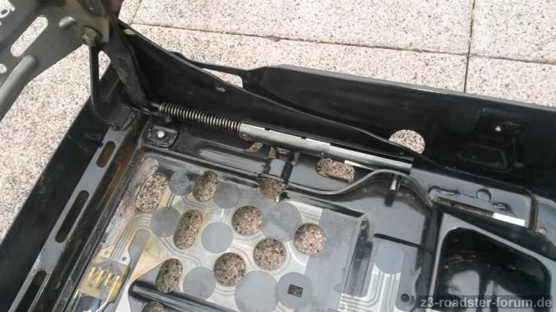

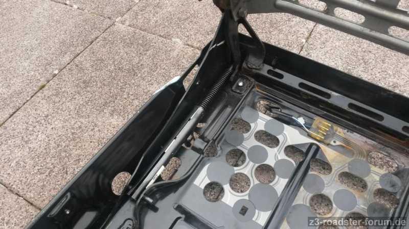

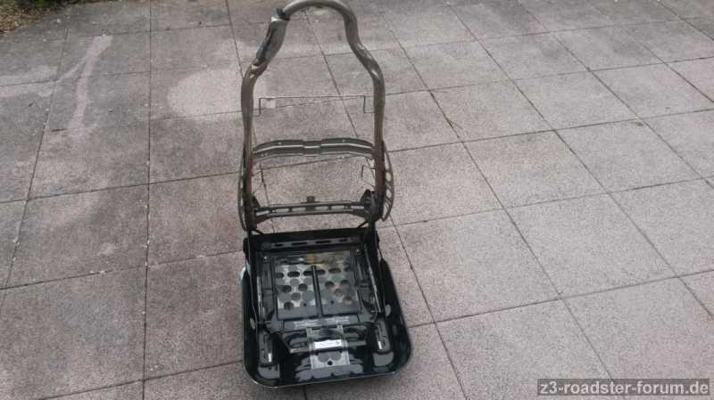

Beitragvon Maximum Attack » 12.02.2017 12:01
Ich habe mal einen Sitz zerlegt 8)
für jeden den es interessiert .....so sieht ein nackter Sitz aus..... :mrgreen:
Die Lehnen Verstellung ist gut zu erkennen ,aber der Austausch schwierig ,weil sie in den Sitz eingenietet ist :oops:
Beitragvon Mach2.8 » 28.02.2017 22:02
Heute habe ich einen Sitz auch komplett zerlegt. Hatte ich eigentlich nicht vor, da nur neu beledert werden soll hätte ausziehen gereicht.
Aber BMW hat die Sitzschale auf das blanke Blech lackiert und wohl schlecht entfettet. Der Lack fällt fast überall ab. Auch ist das Teil wohl mal nass geworden und rostet. Der Lehnenbügel hat auch Flugrost - blankes Metall....
So möchte ich die Sitzschale Pulvern lassen.
Die Lehnenverstellung ist nicht genietet. Die Befestigung sind Splinte, die man einfach mit Hammer und Austreiber (8mm Stange) ausschlagen kann. Natürlich nur beim nackten Sitzgestell. Aber soweit bist du ja eh schon. dann hast du das Teil lose in der Hand.
Hatte versäumt Fotos vom Werdegang zu erstellen. Muss aber ja noch den zweiten Sitz zerlegen. Gibt es schon eine Repdoku hier? Hab nix gefunden, aber das bedeutet ja nix. Könnte eine Fotostrecke erstellen. Sollte ich definitiv auch für mich selbst machen, damit ich die Teile wieder korrekt zusammensetzen kann. Da ist schon ein Haufen Zeug dran..... :roll:
