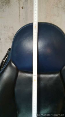

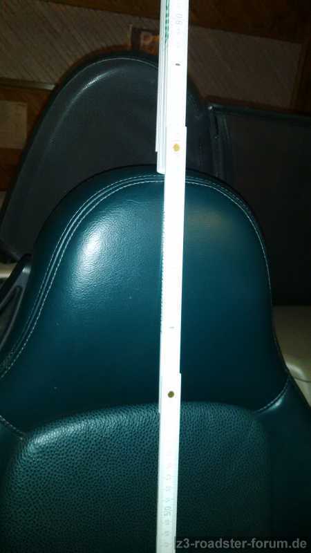

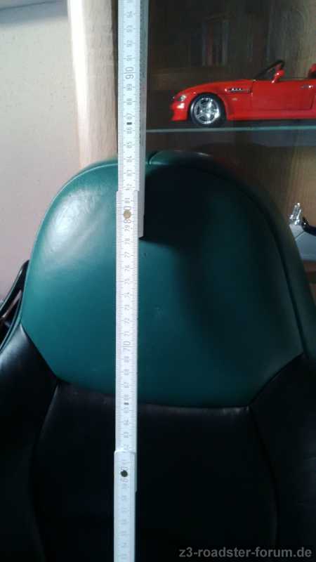

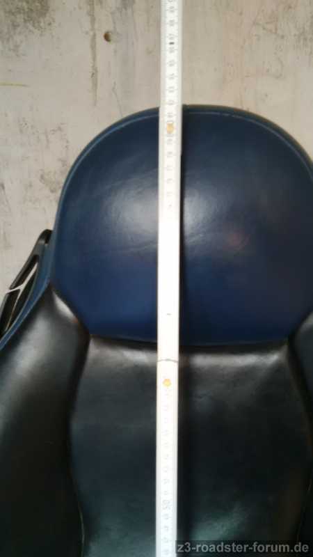

Hallo Zusammen,
seit längerem beschäftigt mich die unterschiedlichen Möglichkeiten der Sitze im Z3. Grund ist die für meine Körpermaße zu kurze Lehne, das bedeuted, die "Kopfstütze" ist im Nacken bereits am Ende.
Von Standard zu Sportsitzen, von denen es auch 3 Varianten gibt, hin zu den M-Sitzen hat mich die Größe interessiert. Dabei habe ich festgestellt, dass die Varianten noch viel mehr beinhalten.
Wie am ganzen Fahrzeug, sind die Maße bei der Herstellung mehr als Empfehlung zu verstehen gewesen.
Der Standartsitz z.B. in meinem Zetti hat eine Lehnenhöhe von 78cm. Ein gemessenener M-Sitz 81-82cm, ein weiterer M-Sitz 84cm.
Der mit 84cm ist für mich ideal. Hat nur das falsche Grün und ist ein Einzelsitz.
Was für ein Maß hat denn die Sportsitzvariante? Gemessen vom Sitzpolster ca. 5cm von der Lehne weg und nicht von der Naht aus, die ja da in einem "Graben" liegt?
