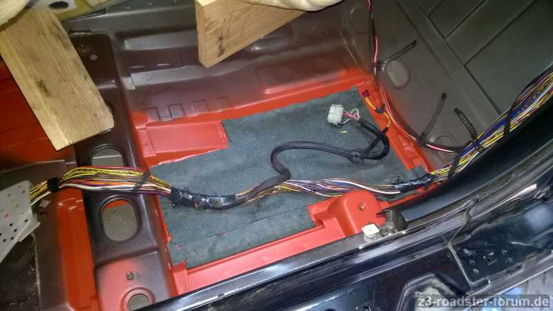

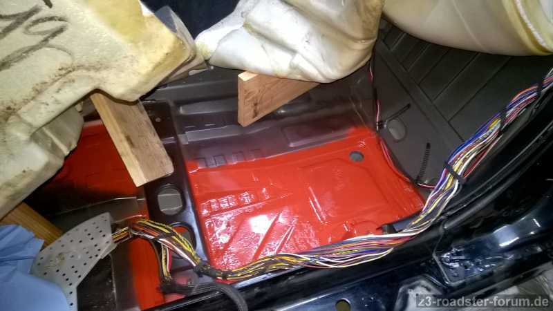

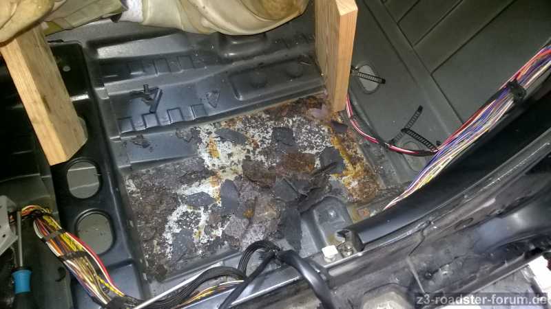

beim meinem letzen Z3, den ich wieder fit gemacht habe ist mir auch unter dem Fahrersitz das Feutchraumbiothop aufgefallen.
Nach dem Ausbau und hochklappen der Teppiche war unter der Dämm-Matte schon das Wasser. Ist Kapilar natürlich schon überall untergekrochen.
Hab das dann alles raus"gemeiselt" und frisch gemacht. Die Undichte Stelle war ein Stopfen der auf den Bildern hinten im Eck ist. Hier ist von unten das "Spritzwasser" in den Innenraum gekommen. Der Stopfen war schon sehr alla.....
