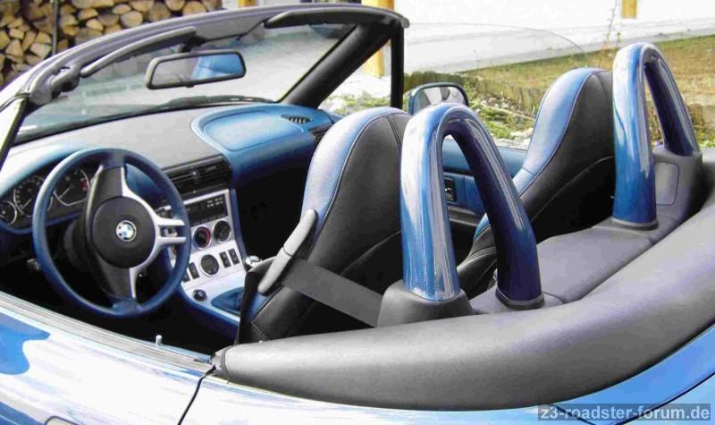

Beitragvon Tiger » 05.02.2006 20:39
An alle Zetti´s
hat jemand oder besser gesagt, ist jemand schon auf die Idee gekommen
sich seine Überrollbügel zu lackieren :?:
Und wenn ja, wie teuer ist der Spaß und hält der Lack wenn man das Verdeck auf und zu macht :?: ( Scheuerstellen)

Beitragvon Rubi69 » 05.02.2006 21:41
Hi,
ich habe keine Überrollbügel, deshalb kann ich dazu nichts aus eigener Efahrung sagen. Aber in den letzten 9 Jahren konnte ich in keinem Forum lesen bzw. habe ich noch von keinem Fahrer gehört, dass die Überrollbügel am Verdeck scheuern. Dies müsste ja auch am Vereck deutliche Spuren hinterlassen.
Anstatt lackieren würde ich die Überrollbügel mit Leder beziehen lassen. Gabs anscheinend auf Wunsch auch original von BMW (als Individual-Ausstattung). Ich Habe es schon nachgerüstet gesehen und mir hat es super gefallen. Ob Du die Lederfarbe dann an die Farbe Deines Lackes oder Deines Interieurs anpassen lässt, bleibt ja Dir überlassen

Beitragvon Run JK » 05.02.2006 22:30
Ich würde eher nicht versuchen, die Überrollbügel zu lackieren! Mag sein, dass die Bügel z.B. in Wagenfarbe ganz gut aussehen würden. Und kann auch sein, dass mit aufwendigem Lackieren (anschmirgeln, grundieren etc.) der Lack auch halten würde.
Aber ich persönlich fahre lange Strecke lieber mit Windschott und dies wird nunmal über die Bügel gestülpt. Daher blättert der Lack früher oder später sicher ab. Und das sieht dann ja echt billig aus!
Das Verdeck berührt im Normalfall aber nicht die Bügel.
MfG Jan

Beitragvon Didi » 11.02.2006 09:55
Hallo Tiger,
lackieren ist durchaus eine Alternative. Obs gefällt ist ne andere Sache.
Große Vorbehandlungen, wie Schmirgeln oder dergleichen, sind nicht notwendig. Fettfrei, trocken und staubfrei, das Übliche halt.
Der Grundlack ist ebenfalls kein Problem, lediglich beim Klarlack kannst du keinen handelsüblichen nehmen, da dieser nicht flexibel genug ist. Der Klarlack braucht einen 30-prozentigen Anteil Weichmacher. Im Prinzip kannst du dir den Lack im Fachhandel mischen lassen. Der einzige Nachteil, du mußt ihn nach dem Mischen zügig (innerhalb ein paar Stunden) verarbeiten.
Das Windschott ist kein Problem, lediglich bei kantigen Gegenständen ist er empfindlicher.
Ansonsten finde ich, kann es sich sehen lassen.
Ach ja, Kosten ca. 30 Euro und Freizeit.
Gruß (blink)

Beitragvon Rocky » 12.02.2006 23:48
jo sieht echt spitze aus :2thumpsup:
Rocky
Alter: 48
Beiträge: 704
Themen: 18
Bilder: 58
Registriert: 03.12.2004 07:51
Wohnort: Glashütten
Beitragvon Troy » 13.02.2006 11:15
Also ich find den kompletten Innenraum spitze. Die lackierten Überrollbügel runden das Bild nur ab.
:2thumpsup:
