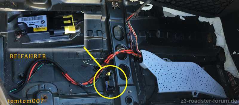

Hallo Jens.
Nach meinen aktuellen Erfahrungen, die jetzt gemacht habe,
würde ich mal unter dem Sitz schauen und prüfen ob der Teppich nass /feucht ist (nicht nur oberflächlich prüfen).
Dazu den Teppich anheben und dann die dicke Dämmung die mit dem Teppich verbunden etc. prüfen.
Die saugt sich voll mit Wasser, ohne das man es großartig vermutet. Wenn das der Fall ist, hat der Aufprallsensor "MRSA…"- unter dieser Dämmung befindet sich ca. in der Mitte der Aufprallsensor für den Airbag - einen mitbekommen.
Bild zeigt die Stellefür den Beifahrersitz.
Tom
