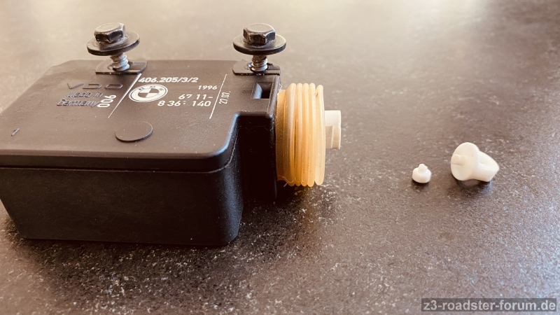

Beitragvon starriser » 07.08.2021 18:54
Bei mir hörte ich das mechanische Geräusch in der Heckklappe beim Öffnen und schließen, das heißt der Stellmotor funktioniert. Ich öffnete den Zugang zum Stellmotor und sah das Gestänge lose liegen. Offensichtlich ist die Verbindung zwischen Gestänge und Stellmotor gebrochen. Im Bild die kleinen weißen Teile rechts. Ich versuche das Teil zu kleben.
