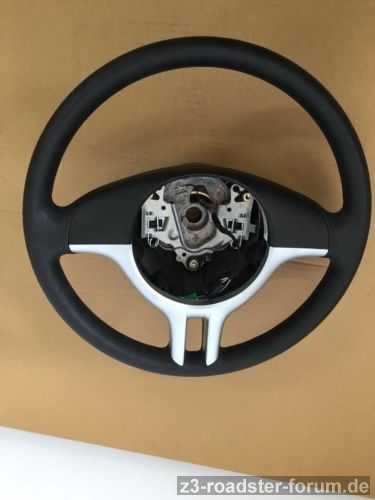

Beitragvon Z3-Roly » 13.08.2016 09:34
Hallo zusammen
ich habe ja hier und im Netz schon viel über Lenkradwechsel gelesen und mein konkrete Frage hier wäre:
Kann ich an meinem 5/99 gebauten Facelift das wuchtige M -Lenkrad gegen diese Modelle plug and Play tauschen?
32 34 1092050
http://www.ebay.de/itm/BMW-Z3-3er-Sport ... SwdzVXmbHV
oder
32 30 1096786
oder
32 30 6750503 ( siehe Bild)
viele Grüße Roland

Gegen das im Bild schon...das im Link geht nicht.
Der FL hat einen 2 stufigen Airbag...der VFL nur einen einstufigen.
