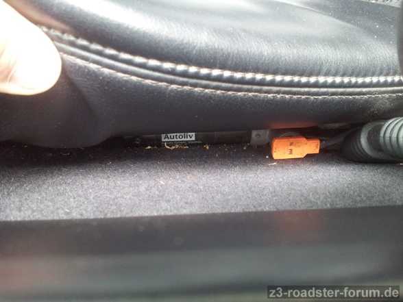

Hallo miteinander,
mein Fahrersitz muss zum Sattler weil die Seitenwange links durchgescheuert ist. Anleitung zum Sitzausbau habe ich gefunden. dennich die Frage, ob ich etwas beim Gurtstraffer beachten muss (kann/muss man den entschärfen, wenn ja, wie geht das). Hab mal ein Bildchen gemacht und angehängt.
Vielen Dank für die Hilfe!
Burkhart
[attachment=0]20160622_085842-klein.jpg[/attachment]

Hallo Burkhart,
musste ich auch machen, ist ganz einfach.
Nur die Batterie abklemmen und dann kannst du mühelos und ohne Angst den orangenen Stecker abziehen.
Untendrunter noch die Airbagstecker abziehen, fertig.
Batterie erst wieder nach Sitzeinbau anklemmen.
