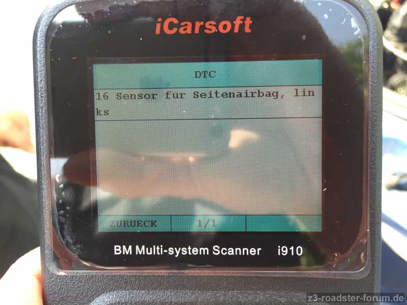

Meine Airbagkontrolllampe leuchtet seit einigen Wochen (immer wieder). Ich habe mir hier über's Forum ein i910 Diagnosegerät zu Hilfe nehmen können. Das Diagnosegerät gibt mir den Fehlercode 16 "Sensor für Seitanairbag, links" aus.
Folgendes passiert beim Zurückstellen / Löschen des Fehlerspeichers:
- Fehlercorde 16 wird angezeigt (s. Foto 1)

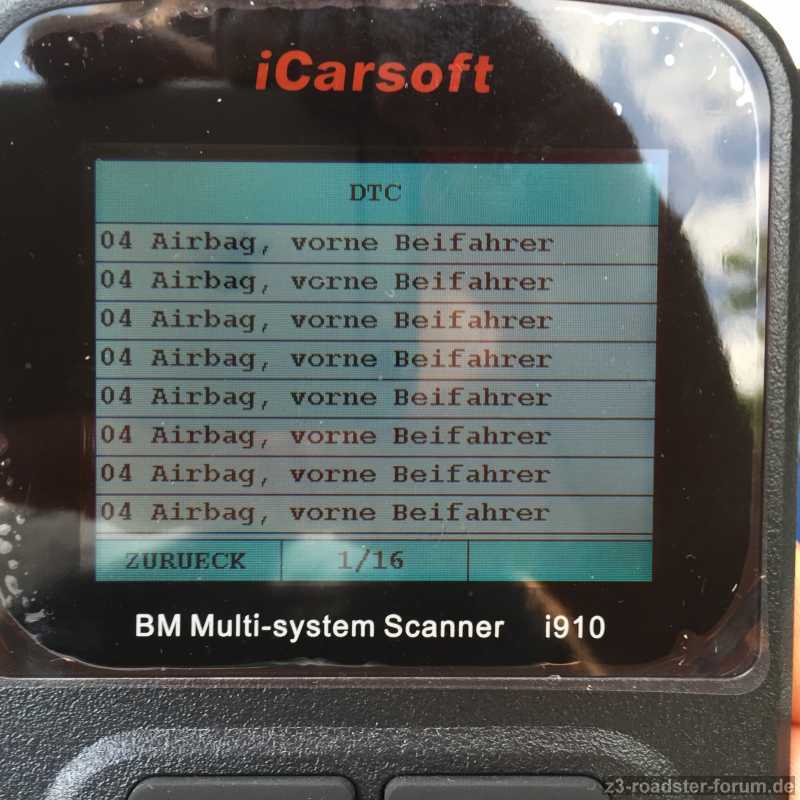

- Fehlercode 04 "Airbag vorne, Beifahrer" wird über 16 Seiten im Diagnosegerät angezeigt (s. Foto 2)
- Fehlerspeicher nochmal löschen
- Kontrolllampe bleibt aus und es werden keine Fehler vom Diagnosegerät angezeigt
- nach 1 bis 2 Wochen ist die Lampe wieder an und Fehlercode 16 wird wieder angezeigt
Den Zirkus hab ich jetzt 3x hinter mir, nachdem ich zuerst auf einen Wackelkontakt gehofft und den Stecker unter Fahrersitz mal neu gesteckt habe :enraged:

2) Kann evtl. das Airbag-Steuergerät hinüber sein? Mich verunsichert der Fehlercode 04, der jedes mal nach dem ersten Zurücksetzen auftaucht... Kann ich irgendwie testen bzw. ausschließen, dass es am Steuergerät liegt, ohne mir direkt ein neues zu kaufen und einzubauen?
