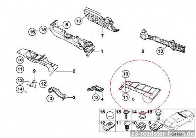

Hi Troy,
zur Verdeutlichung habe ich noch zwei Bilder angehängt:
Zuerst die untere Plastikverkleidung (Bild 1, großer roter Kreis) entfernen - hier zu die beiden Plastikschrauben (Bild 1, kleine Kreise) an der Trennstelle zwischen Handschuhfach und Verkleidung um 90° drehen und herausnehmen. Dann läßt sich die Verkleidung entfernen.

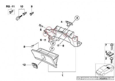

Dann alle (sechs oder sieben) Schrauben des Handschuhfaches entfernen (Bild 2, kleine Kreise). Diese befinden sich hinter dem Handschuhfachdeckel (zwei Stück), an der Seite (eine, nur sichtbar, wenn die Beifahrertür geöffnet ist) und an Trennstelle zur Mittelkonsole (drei oder vier).
Die Schrauben sind aus optischen Gründen mit kleinen Kappen versehen, die sich nur schwer entfernen lassen. Hier gibt es zwei Möglichkeiten: Die alten Kappen mit Gewalt herunterpulen und bei :bmw: neue besorgen. Oder die Kappen einfach drauflassen, mit einem kleinen Schlitzschraubendreher (z.B. Spannungsprüfer) durchstechen und mit diesem dann auch die Schrauben lösen. Der schmale Einstich fällt kaum auf, sodass die Kappen nicht ersetzt werden müssen.
