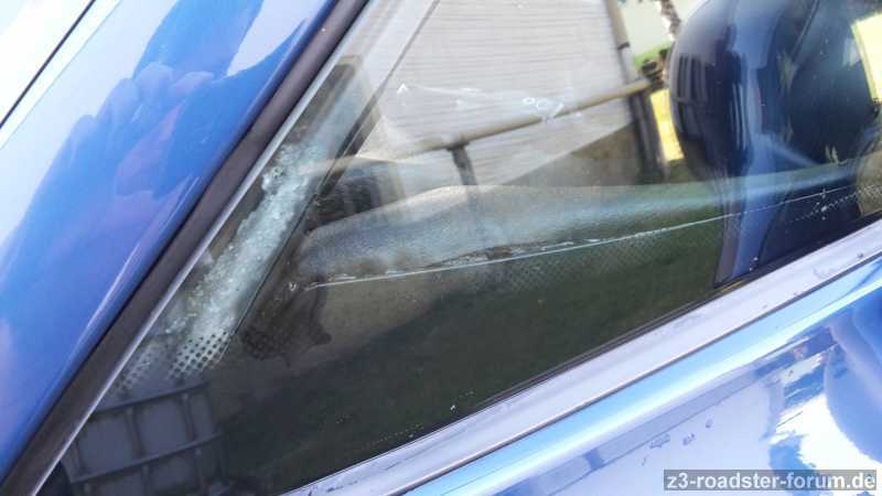

Hallo Leute,
bei meinem und auch beim Zetti eines Freundes quellen die Türpappen auseinander, sprich die Verklebung löst sich.
Von außen sieht das so aus wie auf dem Bild, von innen erkennt's man's daran, dass die Pappe enstsprechende Dellen aufweißt.
Kann man da irgendwas machen?

Hatte ich auch auf beiden Seiten.
Habe die Türverkleidung abgenommen, da ich eh an die Gleitschienen der Fensterheber ran musste (Geräusche).
Die eine Seite habe ich mit Heißkleber wieder befestigt und die andere mit Sekundenkleber.
Mal schauen, was auf Dauer die beste Lösung ist....gerade weil da immer die Sonne durch das Dreieckfenster draufknallt...
Du kannst dieses schwarze Kunststoffteil ausklipsen (unterhalb der gelösten Verklebung) und dann die Verklebung erneuern (schön glattziehen).
Siehst Du schon, wenn Du die Türverkleidung ab hast und von hinten draufschaust.
Wie gut es hinterher aussieht, hängt so ein wenig vom handwerklichen Geschick ab. Am besten Geduld mitbringen und nicht zu viel Kleber auf einmal. :wink:
Bei mir sieht es jetzt erst mal wieder ok aus und hält.
Um die Demontage der Türverkleidung kommst Du aber nicht rum.

Letztes Jahr habe ich mich auch daran versucht.
Wie zimmi beschrieben alles ausgebaut und anschließend mit nem Föhn den Kunstleder erwärmt und stark gedehnt, erkalten lassen und nochmals erwärmt, gedehnt und erkalten lassen, sodass ich es anschließend bequem (wieder im warmen Zustand) in den Spalt verkleben konnte. Ich habe dafür einen Zweikomponentenkleber verwendet und bin mit dem Ergebnis zufrieden.
Aber wie zimmi schon erwähnte, Geduld mitbringen :2thumpsup:

Die Beulen hab ich leider nicht zu 100% wieder weg bekommen.
Bin da glaube ich zu ungeduldig für gewesen :wink:
Allerdings sind sie in dem Rahmen, wo ich einfach sage: passt für mich.
