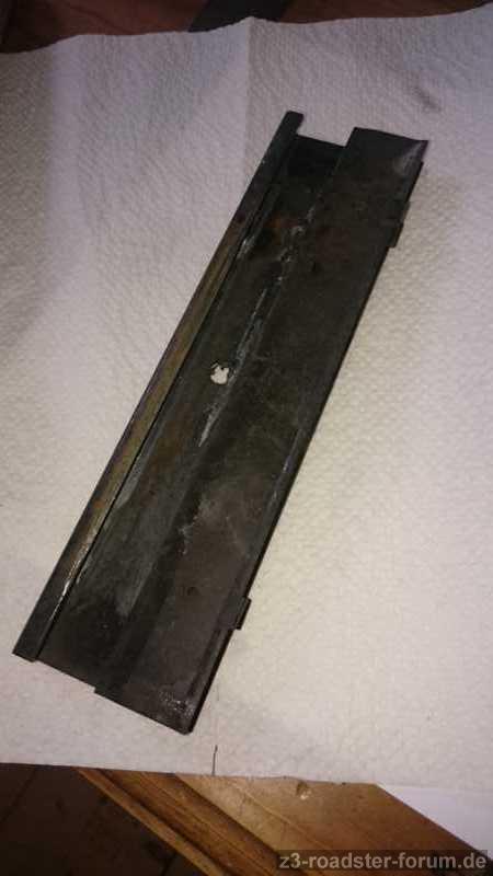

Moin zusammen,
bei meinem Fensterheber ist das Teil auf dem Bild "abgefallen" und lag unten in der Tür.
Kann mir bitte jemand sagen, an welche Stelle das gehört ?
Ich möchte ungern meine Beifahrerseite auch noch öffnen.
Danke und Gruß,
Markus

Das ist die Gleitschiene die unten am Fenster aufgesteckt wird und in der die weißen gleitbacken geführt werden.

Das heißt, ich kann die Schiene einfach so wieder aufstecken ?

einfach wieder aufstecken is nich ....
- Schiene an der Klebefläche blitz blank schleifen und entfetten (z.B. mit Bremsenreiniger)
- Scheibe an der Klebefläche reinigen und entfetten
- Passgenau mit Scheibenkleber wieder festkleben und mind. 24 h trocknen lassen
- Alles wieder zusammenbauen ...
Alternative:
Neue Scheibe kaufen ....
