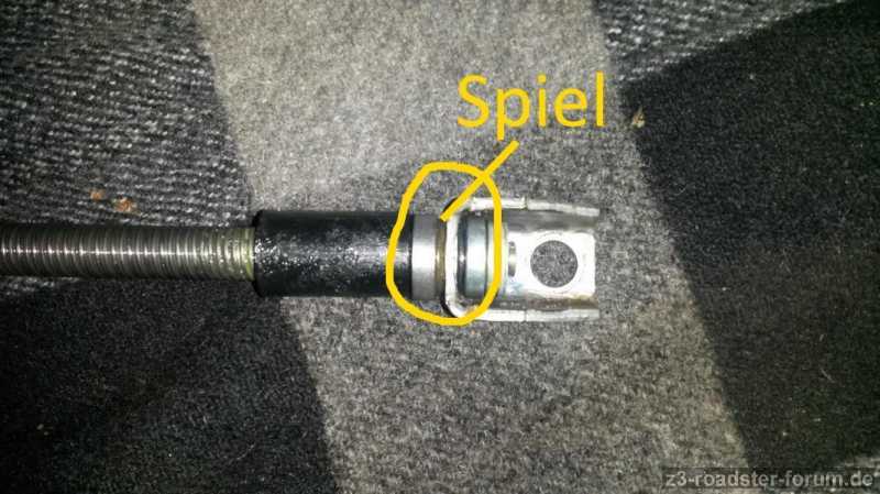

BeitragVerfasst: 12.02.2017 17:06
von Maximum Attack
Ich hatte meine Sitze auch entwackelt ,keine Hexerei :thumpsup:
Nur der Fahrersitz hat nach der Aktion immernoch gewackelt !!
Als Ursache hat sich Spiel zwischen der Spindel und der der Halterung rausgestellt.
Nur mal so als Info, für alle die das gleiche Problem haben.
Ich habe einfach eine neue Spindel ,ohne Spiel genommen :D Jetzt ist alles fest .
Bei der alten Spindel werde ich ein Sprenring zwischen Spindel und Halterung schieben ,dann müsste das Spiel weg sein .
