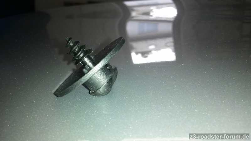

hallo zusammen,
bei meinem Zetti halten die Schrauben für die Fußmatten nicht mehr, und zwar die die in den Teppich hineingedreht werden (Bild).
Hat auch jemand das gleiche Problem und hat eine Lösung gefunden, bin für jeden Tipp dankbar.

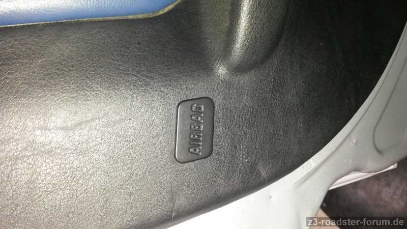

Des Weiteren ist an der rechten Türe das Plastikteil verloren gegangen wo Airbag draufsteht hat das einer übrig und würde es mir überlassen?

Peters_Z hat geschrieben:hallo zusammen,
Grüße Peter
Hab schon mal drüber nachgedacht. :D
Wenn ich das Problem hätte, würde ich es mit Gummimilch versuchen. Zb Ankerweld 330
Das würde ich vorsichtig ins ausgefranste Loch träufeln, dabei peinlichst darauf achten, daß nichts in den sichtbaren Teppich-Bereich kommt (geht nie wieder raus) Loch mit Tesakrepp oder so abkleben.
Halt ganz wenig, Schraube rein, Stunde warten und gucken obs hält. Zur Not wiederholen. Würde ich lieber 5x wiederholen, als einmal viel zu viel reinlaufen lassen und es überquillt.
Das Zeug verbindet sich gut mit Textilien, wie Teppich, aber nicht mit Plastik, wie Schraube.
Bleibt gummiartig flexibel nach dem austrocknen. Sollte theoretisch ein neues Gummigewinde entstehen.
Wie gesagt, theoretisch. Ausprobiert hab ich es noch nicht.

Versuch es mit ein zwei Lagen Kreppband um die "Schraube" und dann kräftig reindrehen.
Oder nen kleinen Streifen Klebeband zur Wurst drehen und in das Teppichloch seitlich reindrücken.
Du musst quasi den Raum verkleinern da sich ja im Laufe der Jahre das Loch geweitet hat :D

Hallo Peter,
das geht mMn am nachhaltigsten, wenn du Nadel und einen dickeren Faden/ stabilen Zwirn nimmst:
- Polsternadeln,
- gebogene Nadel
- Sattlernadel
ist der richtige Suchbegriff dafür. Noch einen Fingerhut und los geht's.
Ich habe immer um das Zentrum des Loches herum genäht und damit vorsichtig den vorhanden, rissigen Stoff wieder zusammengezogen.
Dadurch wird das Loch wieder stabil und der Schraubhalter kann wieder eingedreht werden. Ist dieser noch zu locker, weiter das Loch verkleinern ...
Hält bei mir seit 2012 :mrgreen:

eine etwas aufwendigere Methode:
- Sitz ausbauen
- Kunststoff-Einstiegsleisten abbauen
- Bodenteppich anheben
- Teppichschraube durchstecken und von innen mit passender Karrosseriescheibe verschrauben
- Alles wieder zusammenbauen ..... :lol:
