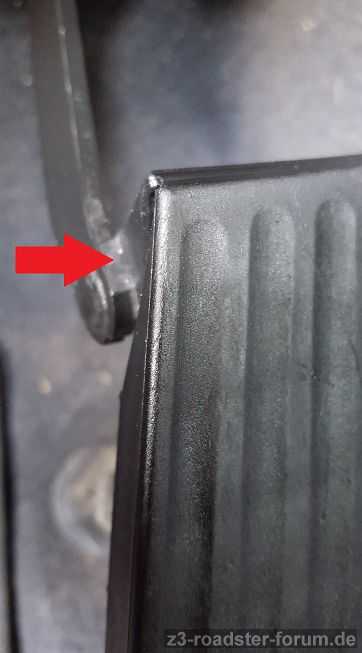

Hallo zsammen,
mein Gaspedal quietscht, bzw. knarzt mittlerweile furchtbar. Besonders wenn man es langsam betätigt, nervt das wirklich sehr. Anfangs war es nur ganz leicht, aber jetzt wird es immer lauter. Von wo genau kann das kommen und was nehm ich am besten als Schmeirstoff?
Danke!

Wie sonst auch fast überall: WD40 oder Caramba

hatte auch das gleiche Problem , bei mir brachte das Schmieren nichts mehr,
ein guter Freund :2thumpsup: half mir beim wechseln der Plastikhülse die als Führung des Bolzen verbaut ist .
Siehe da das quietschen war weg :D

Guter Hinweis. Kannst du das etwas genauer beschreiben? Ich weiß gerade nicht genau, was für ein Teil du meinst.

Ich war gerade einfach mal nachsehen und hab jetzt mal in den "Spalt" zwischen Gaspedal und dem eigentlich Hebel etwas WD40 gesprüht. Für den Moment ist jedenfalls erstmal Ruhe. :D Meintest du das?

Genau
