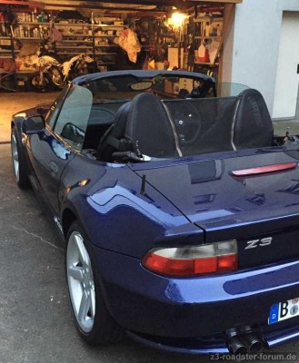

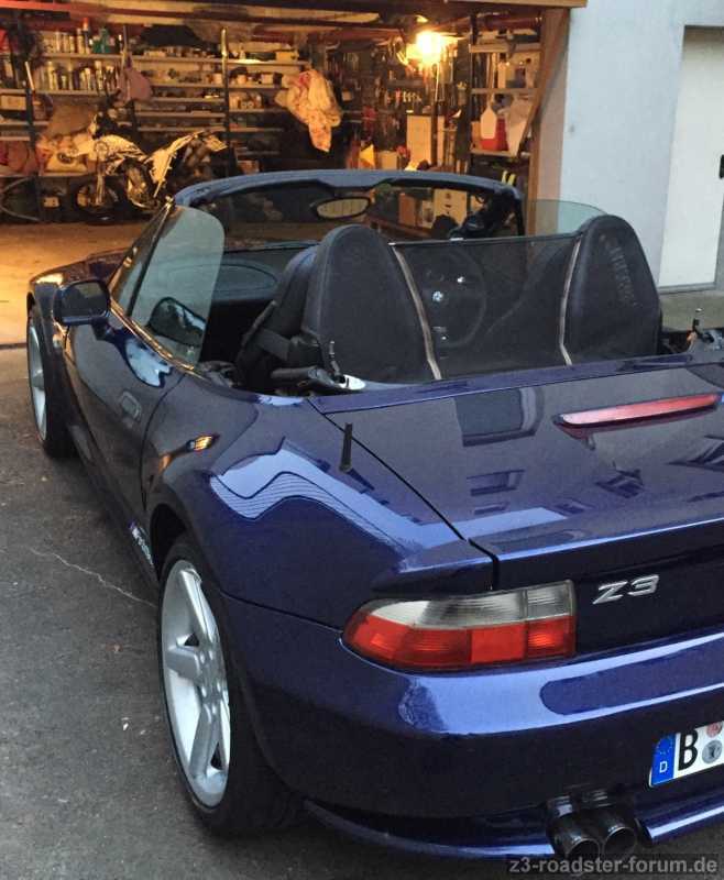

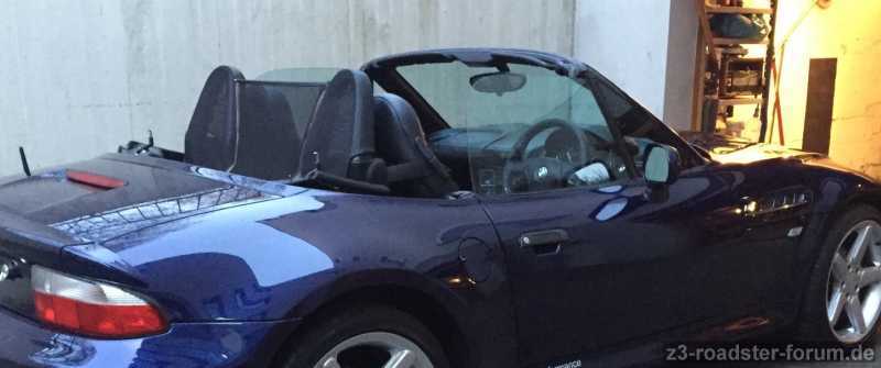

Beitragvon kaschnikie » 08.05.2016 20:20
Habe den 1er Spiegel verbaut. Es muss nicht geklebt werden. Alten runter und Neuen rauf. Der Spiegelfuss muss gegen den Uhrzeigersinn gedreht werden. Fertig.
Bessere Bsp. Bilder habe ich leider gerade nicht zur Hand. Aber der 1er Spiegel wirkt kleiner jedoch ist er dicker als der originale Z3 Spiegel.
