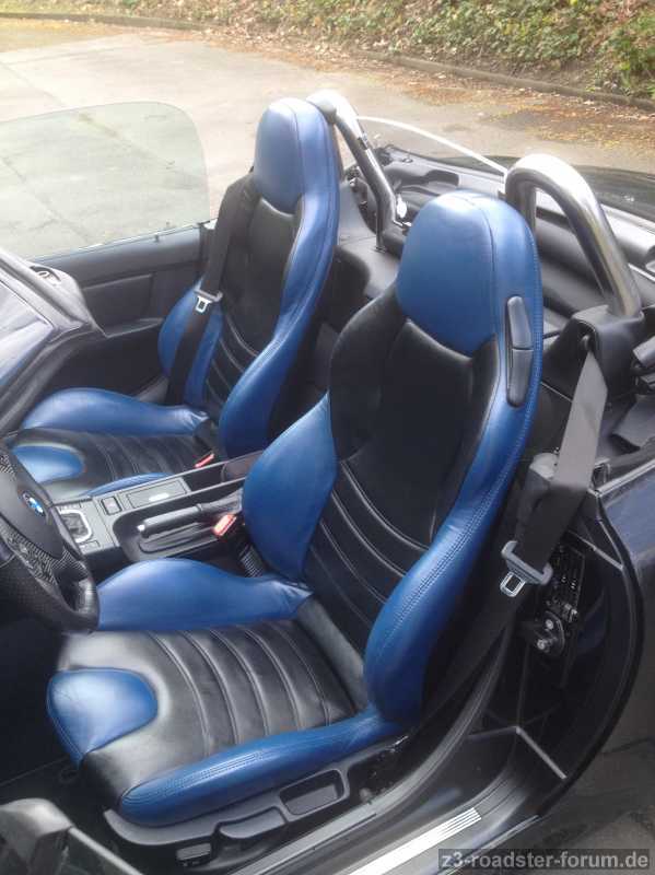

Beitragvon Traumwagen » 28.04.2016 17:18
Dank Eurer Hilfe hat der Einbau tatsächlich problemlos geklappt - nochmals vielen Dank.
