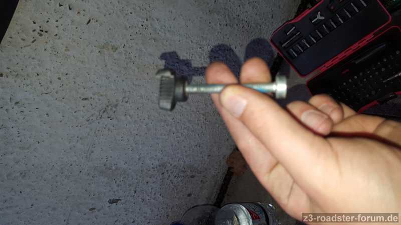

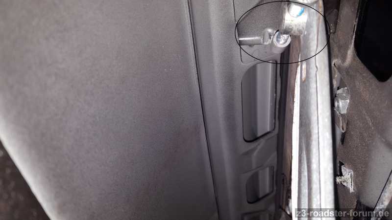

Warum das Fenster weiter hoch geht:

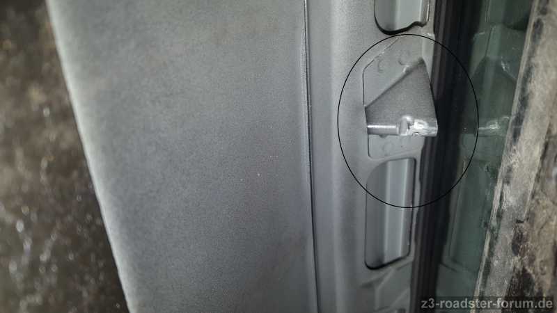

Der Anschlag läuft am Anschlagsblech vorbei - warum das so ist, ist mir rätselhaft... (Bild Anschlag).

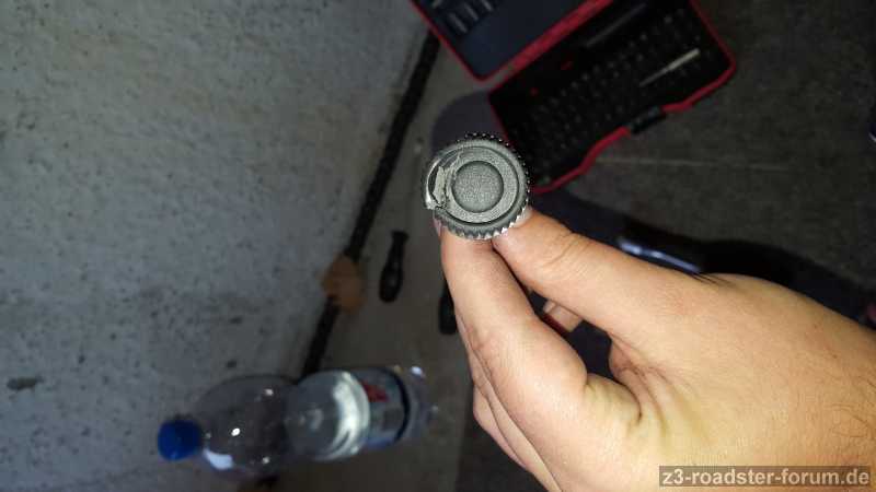

Da ich das schon vor ca. einem Jahr bemerkte, habe ich mir im Baumarkt einen Größeren Kopf aus Kunststoff für die Schraube besorgt - hat wohl nicht lange gehalten - der Kopf ist jetzt kaputt und man sieht, dass die Schraube am Anschlagsblech vorbei gehen würde ohne den größeren Aufsatz (Bild Kappe1 + 2).
An meinem Anschlagsblech sieht man, dass da eine "Kerbe" ist - das ist doch nicht normal oder?
An was kann das liegen? Ich hoffe mir kann jemand Tips geben?
Einen Ersatzfensterheber habe ich noch da - aber wenn dann in einem Jahr das gleiche Problem auftritt, kann ich mir den Tausch auch sparen....
