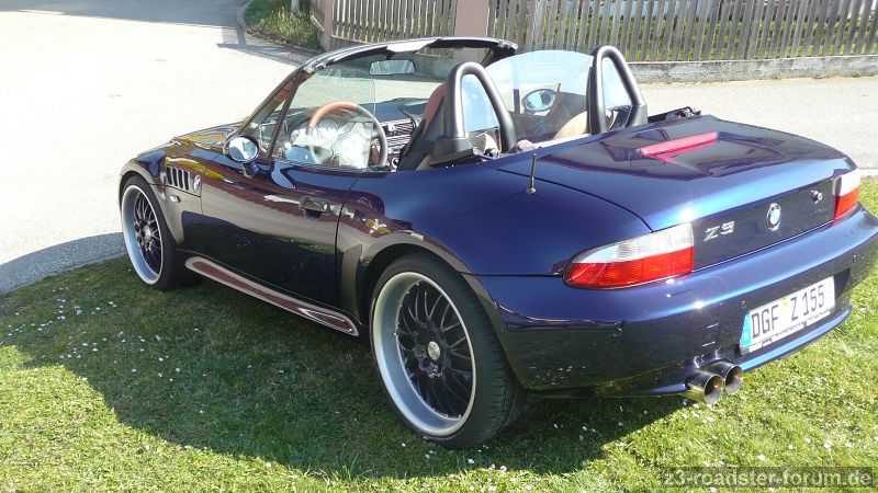

erstens musst Du bruchsicheres Acrylglas verwenden. Das "Festmachen" an den Überrollbügeln ist dann so eine Sache. Wenn es schön sein soll, hält es nicht auf Dauer, die anderen Lösungen mit Bändern oder so haben mir nicht gefallen, sieht einfach nach wie gewollt aber nicht gekonnt aus. Die Stärke sollte auf keinen Fall unter 5 mm liegen je mehr desto besser.
Gescheitert ist mein Vorhaben schlussendlich daran, das wir festgestellt haben dass das Acrylglasschott bei weitem nicht den Effekt brachte wie das Windschott zum überziehen, es zog im Auto wie Hechtsuppe, da konnte man fast schon ohne Windschott fahren.
Als Anhang mal ein Foto wie es gedacht war, in den Überrollbügel war auch Acrylglas verbaut.
