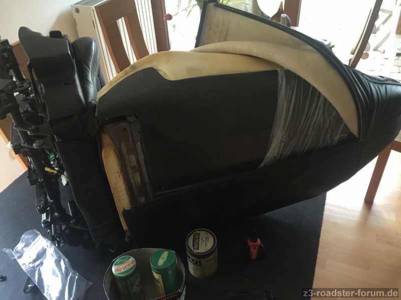

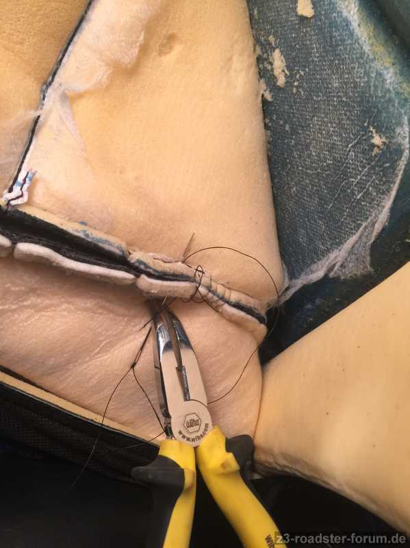

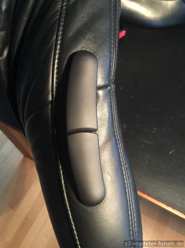

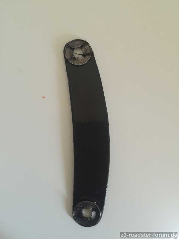

Heute habe ich die Gurtspange am Fahrersitz ersetzt und bei der Gelegenheit auch noch eine offene Naht in Sitz genäht. Damit ich vernünftig arbeiten konnte, habe ich den Fahrersitz ausgebaut. Den Bezug konnte ich bis zu einem bestimmten Punkt einfach öffnen. Die Fummelei mit der neuen Sitzspange hat mich aber dann doch Nerven gekosten. Die Unterlegscheibe von innen ist immer wieder weggerutscht und ich konnte nicht richtig dagegendrücken. Also habe ich die Scheiben mit Zwirn an der Platte befestigt, Platte von innen hinter die Löcher und die neue Gutsparke eingedrückt. Ging dann eigentlich ganz leicht. Zeitaufwand bei mir mit nähen ca. 3 Stunden, wenn ich es nochmal machen müsste bestimmt 1,5 Stunden weniger. Vielleicht helfen die Bilder ja mal jemandem, der keine Schraube von außen reinfriemeln möchte.
Unterlegscheiben angebunden
Sitz von innen genäht
Das Ergebnis

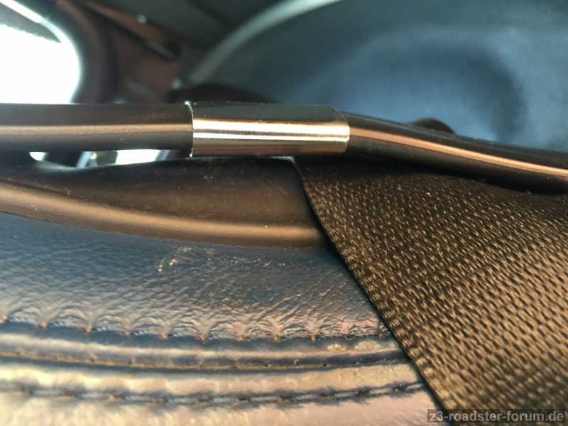

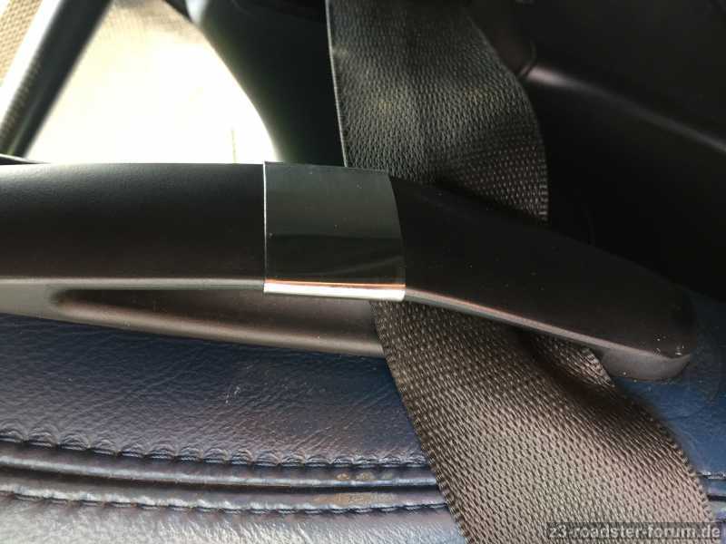

habe nun die Edelstahlspange, die ich mir als Reparaturset bestellt hatte bekommen und angebracht.
Das Anbringen brauchte ein wenig Geduld..
Man musste die Spange erst auf das obere Stück schieben und dann mit einem Holzstück nach unten schieben. Kingt ganz simpel. Ist aber viel gut angepasste Kraft gefragt. Die Spange sitzt super eng, was ja auch gut ist das sie nicht rutscht. Da man aber dadurch auch wenig Fläche hat um einen druck aufzubauen und man sehr gut abrustchen kann. gleichzeitig muss man aufpassen, dass man nicht bei dem drücken die beide teile der gurtspange vom sitz wegdrückt.
ist es angebracht sieht es super aus.
Nur lief bei mir dann der Gurt nicht selbstständig hindurch und wenn man ihn manuel half dadurch zukommen, scharpte er mir gefährlich ein den kanten der spange entlang, sodass auf dauer wohl der gurt kaputt gegangen wäre.
ich habe dann mehrere Dinge probiert und am besten hat es funktioniert die Spange mit einer zange an beiden seiten enger an die gurtspange zu drücken. ich kann nur empfehlen ein kleines weiches holzstück noch dazwischen zu machen, damit es keine gratzer auf dem edelstahl gibt.
Nach dieser kleinen Anpassung sieht es Top aus und der Gurt läuft klasse durch. Ich werde es weiterhin beobachten, ob der Gurt heile bleibt und bei Zeiten hier nochmal ein Feedback reinschreiben.
hier mal ein Bild..
hier sieht man das die spangen enden nach der bearbeitung nicht mehr in den gurt rein stehen
felixZ3
Beiträge: 26
Themen: 3
Registriert: 18.06.2016 13:30
Wohnort: Immenhausen
Z3 roadster 2.0 (07/1999)
Re: Gurtspange ersetzt
Beitragvon muhaoschmipo » 09.07.2016 15:02
Was genau hast du da gerichtet? Sieht irgendwie so aus, als ob du den Führungschlitz zugemacht hast...Der gehört da hin um den Gurt ggf. aushängen zu können
