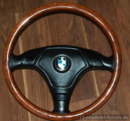

Bin am überlegen ob ich mir das Holzlenkrad gönne.
Soll um die 300 kosten und wird komplett angeboten.
Wird der Umbau (Bj.97 jetzt Standartlenker) schwierig, oder ist das machbar?

Dein Zetti ist von 1997, müsste also ein 1-stufiger Airbag verbaut sein. Erkennbar im Teilekatalog: 4-poliger Schleifring.
Wenn das neue Lenkrad auch einen 4 poligen Schleifring hinten drauf hat, ist der Austausch problemlos möglich.
Alternativ kannst Du Deinen Airbag und Schleifring aufs neue Lenkrad übernehmen.

Also habe gerade beim Verkäufer nachgefragt. Ist ein 1-stufiger Airbag aber ohne Schleifring.

Sehr gut. Dann übernimmst Du nur den Schleifring von Deinem Lenkrad oder besorgst die einen 4-poligen Schleifring mit den Torxschrauben.
Dann würde Dein altes Lenkrad komplett bleiben, falls Du Wert darauf legst. Ist Dir die Ausbaureihenfolge vom Lenkrad bekannt?

Also ich würde dann den Schleifring vom jetzigen Lenker nehmen.
Nein die Ausbaureihenfolge ist mir nicht bekannt. Würde jetzt ganz neu dran gehen...traue ich mir aber wohl zu.
