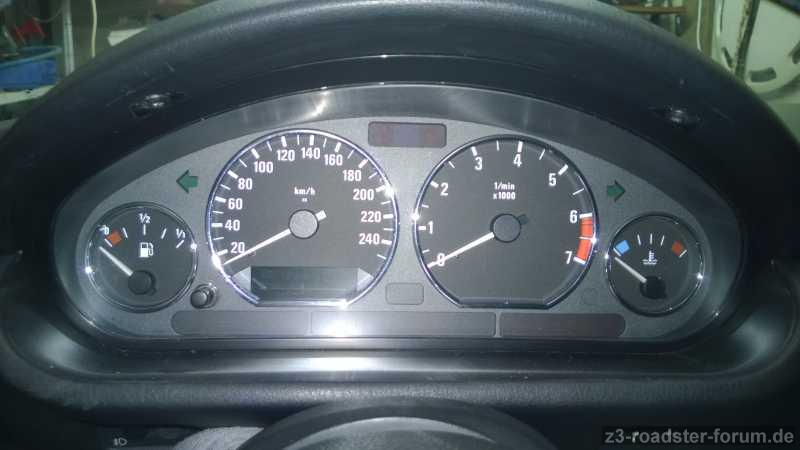

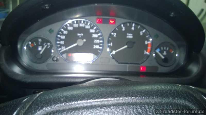

Beitragvon Domi54 » 22.01.2016 12:55
Hallo Marc,
bei unseren Zetti ( Vfl) haben wir es nachgerüstet.
Chromringe über Ebay bezogen und sind auch zufrieden damit.
Eine Einbauanleitung hatte ich über Youtube angesehen. Ist eigentlich ganz leicht.
Da Du von hinten in den Tacho gehst, wird die Scheibe nicht ausgebaut. Eine Anleitung zum Tachoausbau findest Du auch hier im Forum unter Einbauanleitung.
Gruß Marinka

Re: Tachoeinheit mit Chromringen
Beitragvon Hitchhiker » 22.01.2016 13:35
Hallo Marinka,
danke für die Info und die Bilder! Ich find`s gut :P
Die Tachoausbauanleitung zeigt ja das weitere Zerlegen nicht - aber ich muss dann nur 5 Schrauben lösen und das "Gehäuse" mit Glas löst sich von der Anzeigeeinheit, oder? Also nix Zeiger abziehen und so...
Beitragvon mystica » 22.01.2016 14:23
Nein die Zeiger musst Du bei der Montage der Chromringe nicht abziehen. Die Schrauben lösen und dann die beiden Teile auseinaderziehen. Vorher eventuell die Sicherungsbänder durchschneiden. Darfst ruhig beherzt ziehen, geht meistens nicht ganz so leicht.
