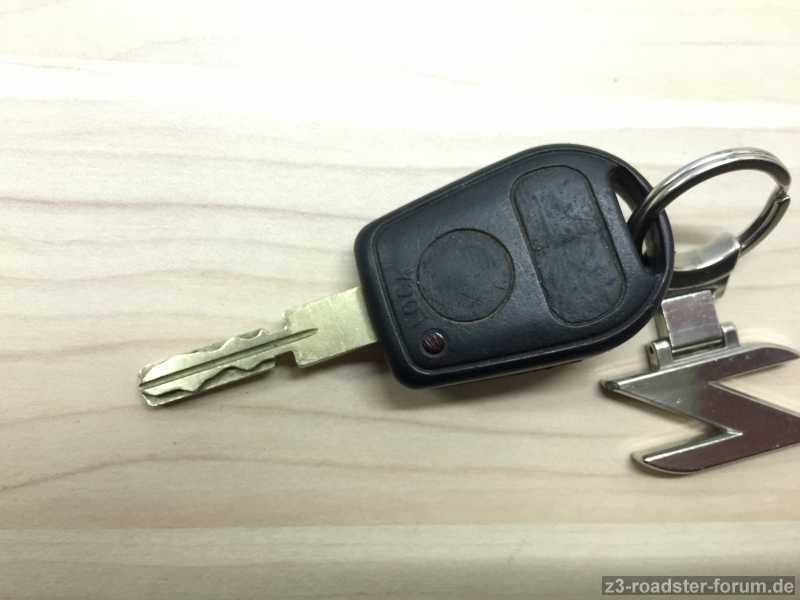

Hallo Bastelfreunde,
sicher bin ich nicht der einzige, den der feststehende Schlüsselbart an seinem Zündschlüssel stört.
Gibt es eine Möglichkeit, diesen zu einem Klappschlüssel umzubauen?
Finde immer nur für ein bestimmtes Modell eine Umbaumöglichkeit, nicht jedoch für dieses Schlüsselmodell (siehe Bild). Weiß hier jemand Rat bzw. hat jemand mit gleichem Schlüssel schon den Umbau vollzogen?

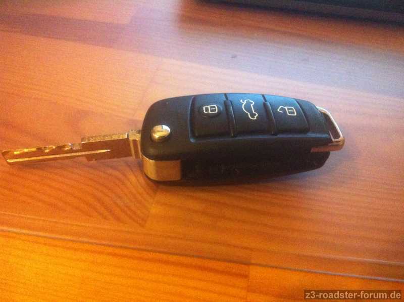

Beitragvon Goodkat » 09.01.2016 22:48
robby1975 hat geschrieben:Kann jemand Bilder einstellen von den Schlüsseln die ihr genommen habt !
Klar! Habe die FB von INCA-PRO verbaut. Also nachgerüstet, deswegen kann ich zum anlernen nichts beisteuern! Den Extraknopf für den Kofferraum habe ich nicht angeklemmt, alles über Zentralverriegelung...

Re: Zündschlüssel auf Klappschlüssel umbauen
Beitragvon robby1975 » 09.01.2016 22:50
Hallo und vielen Dank für deine Mühe
Der Schlüssel funktioniert leider nicht mit der original Zentralverriegelung oder?
Beitragvon Goodkat » 09.01.2016 22:51
Habe nachgerüstet, von daher hatte ich keine Möglichkeit das zu testen;)
