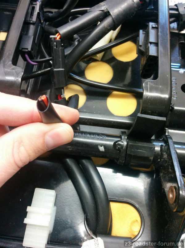

Moin Jungs und Mädels!
Ich habe für meinen VFL Sitze aus einem Coupe VFL erstanden. Beim Beifahrersitz war der Gurtstrammer direkt verlötet und wurde dann abgeschnitten, kein Problem, das Kabel wird getauscht.
Ich habe aber noch ein abgeschnittenes Kabel am Fahrersitz gefunden, es geht in einer Kunstofftülle mit zwei weiteren Kunstofftüllen in den Sitz. In der abgeschnittenen Tülle ist eine rote und eine braune Ader.
Weiss jemand wofür dies ist/war?

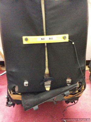

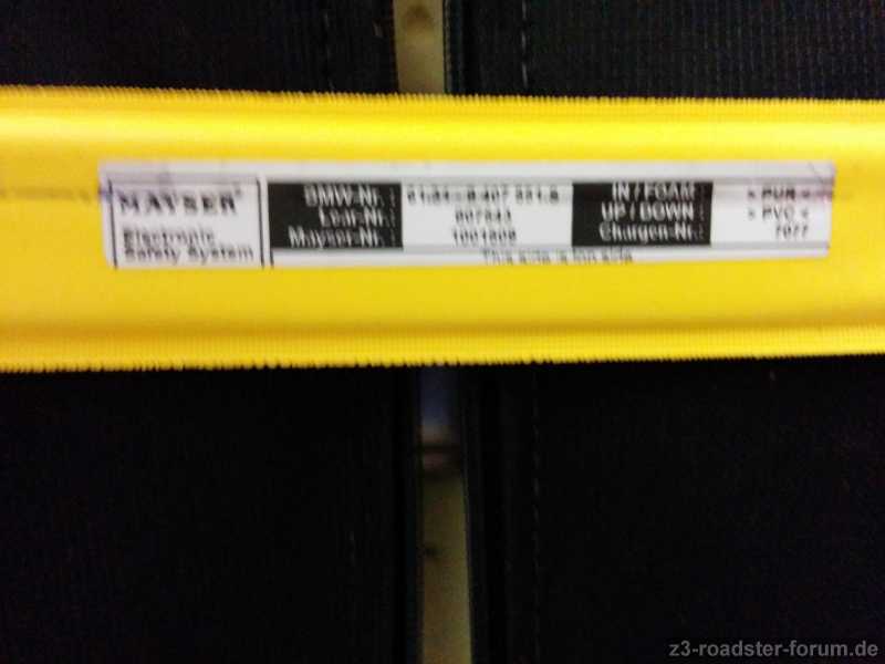

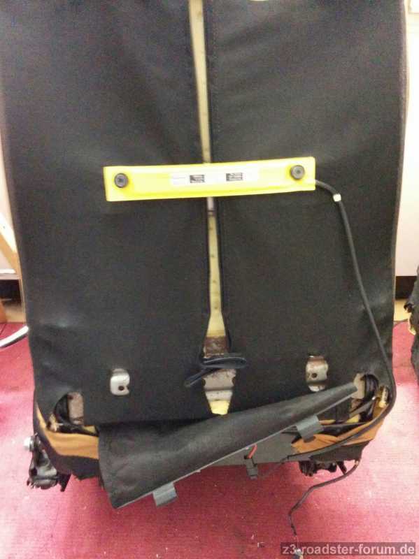

So, Sitz mal eben zerlegt, ich muss ja eh die Gurtspangen nachrüsten.
Wie im Schaltplan beschrieben sind es wohl diese Teile, seht euch die Fotos an. Sorry, bisserl verwackelt, musste mit einer Hand den Sitz halten.

Beitragvon stephan530i » 16.11.2015 19:43
P.S.: Dieses Modul haben beide Sitze!

Re: Sportsitz Fahrersitz, Kabel abgeschnitten, wofür?
Beitragvon joe612 » 16.11.2015 20:10
joe612
Alter: 40
Beiträge: 3457
Themen: 288
Bilder: 78
Registriert: 15.12.2008 13:23
Z3 roadster 2.8 (03/1997)
Z3 coupe 2.8 (2001)
Beitragvon stephan530i » 16.11.2015 20:16
Ja, danke! "Sitzendstopschalter" ist dann wohl die deutsche Bezeichnung für "Passenger Seat Limit Switch".
