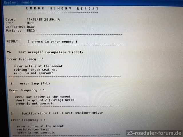

Denn ich habe heute Morgen (Laptop Uhr ging falsch: ) dann gleich mal ausgelesen…
Habe zuerst 5 Fehler erhalten, nach dem Fehlerlöschen tauchen noch 3 auf…
26 seat occupied recognition 1 (SBE1)
error frequency 1
error active at the moment
(wiring) break seat mat?
error is not sporadic
?Sagt somit aus Sitzmatte defekt? Ggf. auch nur ein loser kontakt? Wo finde ich den Kontakt dazu
18 error lamp (AWL)
error frequency 1
error not active at the moment
short to ground / (wiring)
? Lampe defekt?
2 ignition circuit ZK1
error frequency 1
resistor too lage
 irgendwo eine Leitung unterbrochen da Wiederstand zu hoch?
-> wo sitzt der ignition circuit ZK1 ?
Gibt es irgendwo Pläne von Schaltung
Kann mir hier bitte wer von Euch helfen ggf. Tipps geben?
Vielen Dank im Voraus ;)

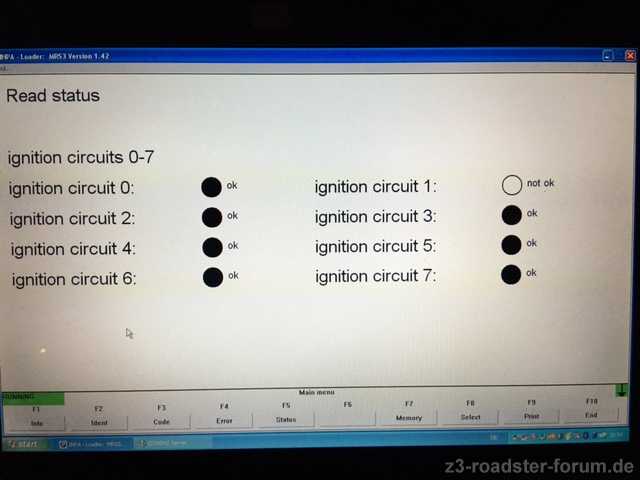

Nur wo ist dieser ignition circut zk1 also wo kann ich dies beim Gurtstraffer beim Fahrersitz prüfen?

mit dieser Diagnose müsste Dein Airbag-Alarm sogar dauerhaft brennen. Ist dies nicht der Fall würde ich erst mal die Lampe überprüfen. Das ist übrigens eine Speziallampe für Armaturenbretter, die fast nur bei BMW zu beschaffen ist. Erst wenn diese brennt würde ich den Rest untersuchen. Hierzu kann es sinnvoll sein nach Abklemmen der Batterie und 20 Min. Wartezeit sämtliche Steckverbindungen unter den Stizen mit Kontaktspray zu behandeln und sie danach 2-3 Mal zusammenzustecken und auseinander zu ziehen. Dann den Fehler im Fehlerspeicher AIRBAG löschen und schauen ob die Alarmlampe ausgeht.
Wenn nicht weiter die Fehler gemäß dem Diagnosetool verfolgen.
Eine andere Frage: Wie lange hast Du das Fahrzeug schon? Kannst Du Manipulation vom Vorbesitzer ausschließen?

Noch eine Bemerkung: In Deinem Diagnosetool steht ganz klar, dass der Gurtstraffer auf der Fahrerseite gestört ist. Der Gurtstraffer ist ein rundes Bauteil unter dem Gurtschloss am Fahrersitz. Schau doch da mal genau die Verkabelung und die Steckverbindungen an.

Das im Fehlerspeicher die Kontrollleuchte als defekt aufgeführt ist, habt ihr aber schon gelesen?
Die ist also kaputt.
Plus die 2 weiteren Fehler.
