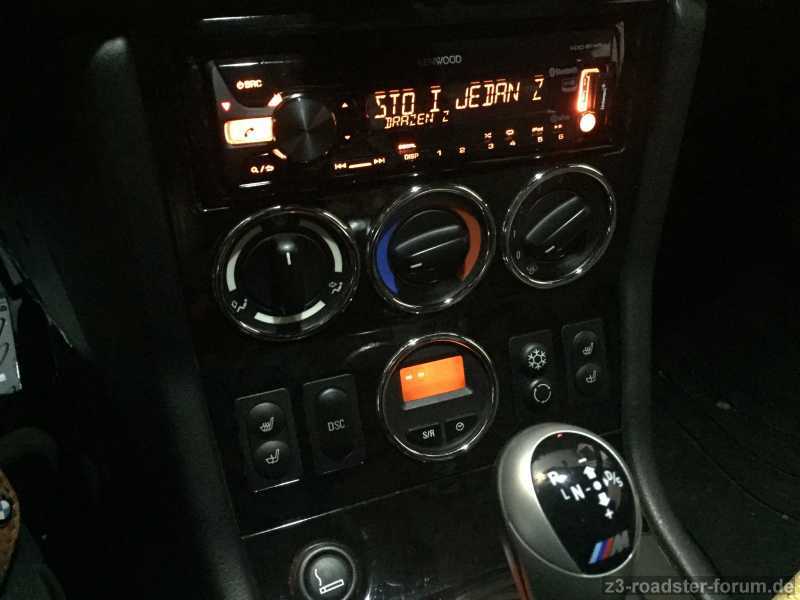

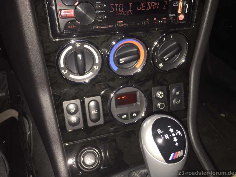

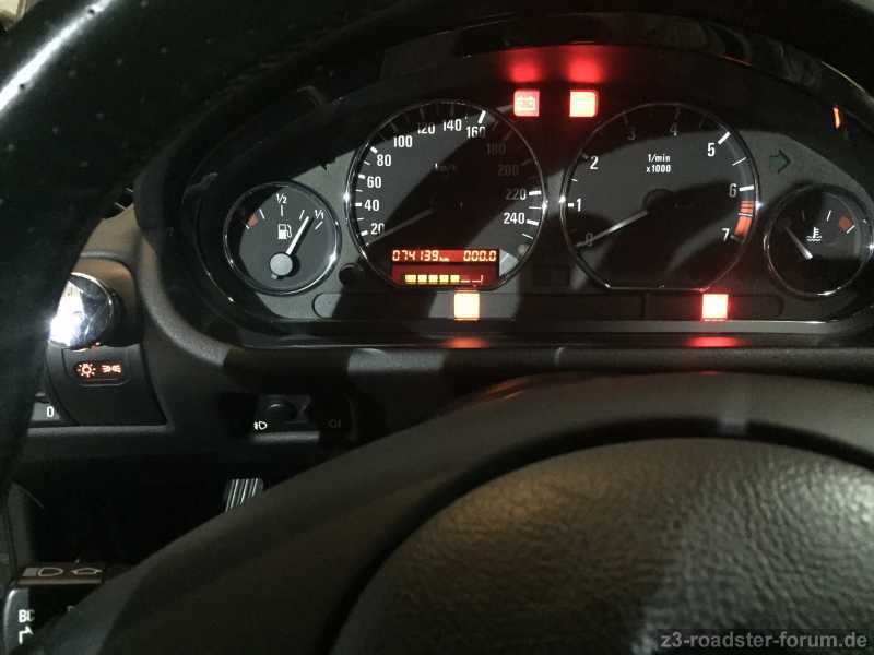

Hier paar Bilder mit Zündung an und Lichtschalter gezogen !

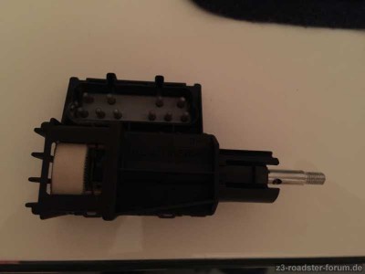

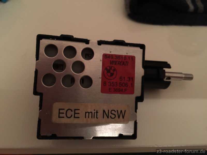

Tja, mein Freund, da hat sich wohl dein Lichtschalter ins Nirvana verabschiedet. Hatte ich vor kurzem auch erst gehabt. Ist keine große Sache, erkläre ich dir am Sonntag. Besorge doch schon mal den Schalter (Bilder hab ich angehängt). Ich glaube Horst (Mystica) hat noch einen übrig...

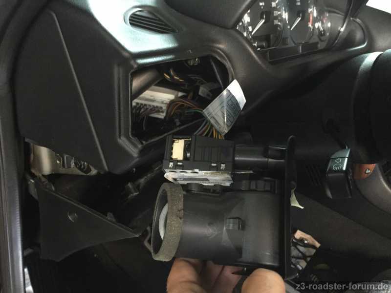

Mal ein kleines Bild wie es hinter der Abdeckung aussieht
Mein Dank geht noch an IMOLA 3.0i der übers Telefon instruiert hat und gleich online ein passendes Ersatzteil gesucht hat....
