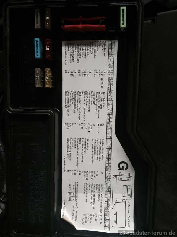

Seit gestern ist urplötzlich die Beleuchtung des Kombiinstruments sowie der Heizungsregelung ausgefallen.
Habe soeben mal die betreffenden Sicherungen gecheckt - optische Prüfung ergab keine Beanstandung. Wäre ja auch zu einfach gewesen...
Hat das Phänomen schon mal jemand gehabt und kennt die Lösung des Problems? Im Dunkeln die Geschwindigkeit zu schätzen ist nicht wirklich spaßig!
