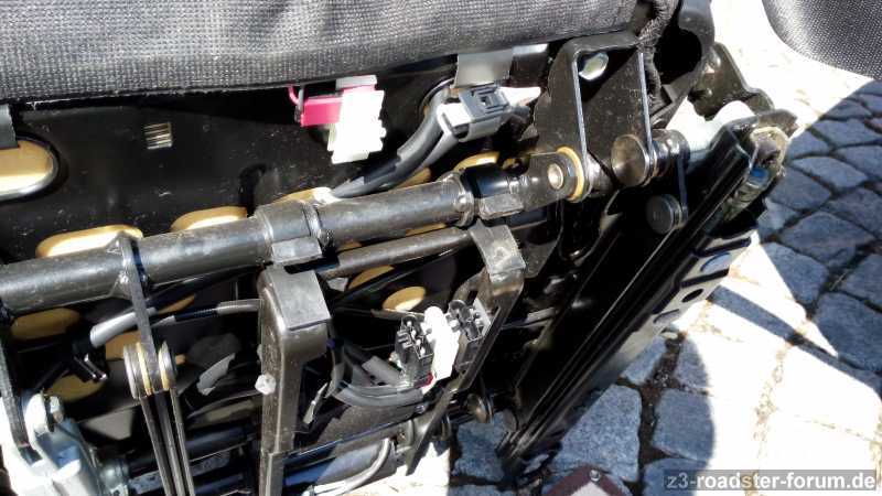

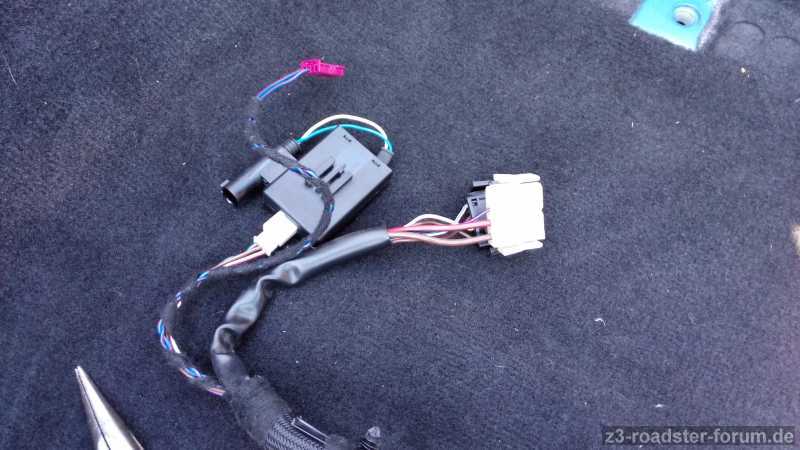

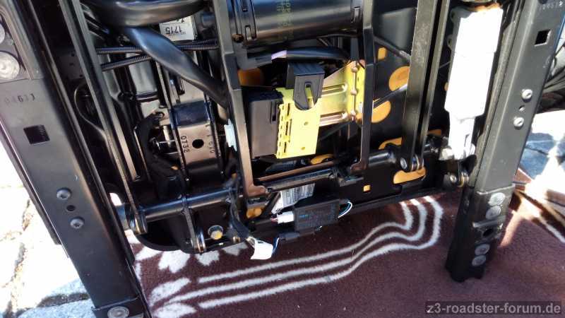

Anschluss im Auto
Stecker vom alten Sitz
Stecker vom neuen Sitz

hi,
du bist in der erfreulichen lage, einen facelift-sitz in ein vorfacelift auto einzubauen, DAFÜR gibt es einen adapter - in die andere richtung nicht :thumpsup:
http://www.leebmann24.de/adapterleitung ... 16218.html

Hallo Denis,
nach den Sitzsteckern zu urteilen, fährst du ein VFL Modell und deine neuen Sitze sind aus einem FL Modell. In dem Fall hast du Glück :thumpsup: da gibt es einen Adapter beim Freundlichen :wink:
