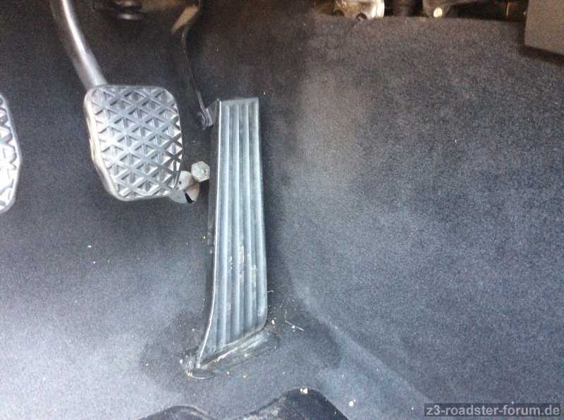

Als ich heute vom Auto waschen heim gekommen bin, habe ich bemerkt, dass mein Fußraum nass ist :( . Einmal direkt an der Tür, hier vermute ich die Türfolie und einmal am Gaspedal. Das Wasser läuft hier von oben runter. Vor kurzem habe ich eine neue Frontscheibe bekommen. Bevor ich jetzt aber gleich in der Werkstatt reklamiere wollte ich euch mal fragen, ob in dieser Richtung irgendwelche Abläufe sitzen, die verstopfen können und die ich erstmal überprüfen sollte...

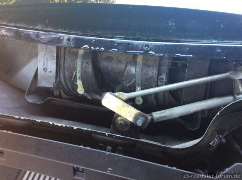

Ich glaub ich hab ein anderes Problem. War eben mit der Gießkanne testen wo das Wasser rein läuft... Der Wasserkasten scheint es nicht zu sein. Nur wenn ich Wasser an der Scheibe runter laufen lasse, habe ich im Fußraum Wasser. Leere ich es direkt in den Wasserkasten kommt es am Unterboden wieder raus. Ich glaube es läuft mir über das Gebläse nach innen. Fehlt mir hier etwa ein Deckel?

Wenn Du nichts abmontiert hast, dann fehlt Dir ein Teil :shock:

Scheibenwischer und die Abdeckung unter den Wischern, welche über die gesamte Breite geht hab ich abmontiert. Aber fehlt bei dem Gebläsemotor ne Abdeckung?
