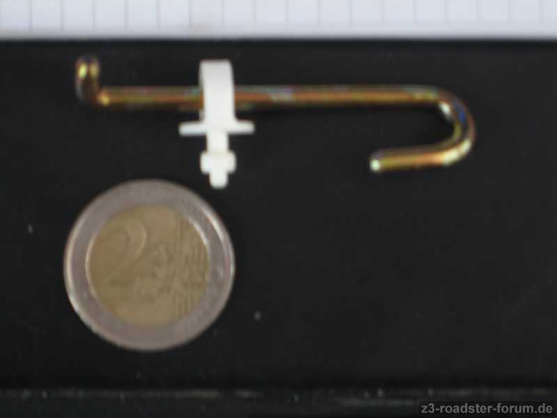

Hallo miteinander,
habe grad meinen Kofferraum aufgemacht und ein Klappern dabei gehört. Kommt vom Schließmechanik.
Habe den Plastikgreifer am Kofferraumdeckel abgeschraubt und dahinter ein loses Teil rausgefischt.
Messingfarbendes, gebogenes Metallteil mit Plastik-Böbel in weiss dran. (siehe Bild)
Wo kommt das nun wieder hin?
Herzlichen Dank für die Hilfe,
Hermann
Wo hin damit?

Hallo Hermann,
das nennt sich Verbindungsstange und Gestängesicherung.
Findest du hier:
http://www.leebmann24.de/bmw-ersatzteil ... 94062&vin=
Eigentlich dürfte die Heckklappe garnicht mehr öffnen/schließen.

Hallo Hermann,
ist schon eine Weile her, dass ich dort hantiert habe. Über diese "Wartungsklappe" (nicht der Plastikgreifer) in der Heckklappe kommst du in das Innere. Diese Verindungsstange sollte das Schloss mit dem Stellantrieb verbinden. Ohne dieses Gestänge dürfte meiner Meinung nach, das Öffnen über die ZV nicht möglich sein, weil der Stellantrieb nicht das Schloss ansteuern kann. Möglich wäre natürlich, dass bei einem Vorbesitzer das Teil abhanden kam und er eine neue Verbundungsstange verbaut hat.

das Teil hängt zum einen am Schloss und auf der anderen Seite am Stellantrieb der ZV.
Natürlich geht der Kofferraum über ZV nicht auf, wenn nicht das Schloss sowieso auf "offen" steht. In dem Fall ist er dann nicht verriegelt wenn Du mit der ZV den Wagen verschließt. Wie gesagt am Schloss einhängen und am Stellmotor, der hat eine Kunststofföse in die Du daS Ding einfädeln kannst. Wie Du es am Schloss festmachen kannst wirst Du wohl mit einem Spiegel erkunden müssen.

Das habe Ich auch in den Händen gehabt, als Ich mein Schloss ausgebaut hab, um es wieder gangbar zu machen...
Es war logisch verbaut, mit einem weißen Plastickverbinder/Kupplung und der Haken war an der Öse vom Schloß eingefädelt...
Viel Spaß, halb so wild! :D

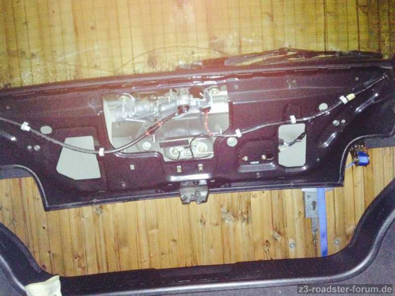

leider habe ich erst am Wochenende wieder einen Blick in den Kofferraum werfen können und blicke jetzt schon ein gutes Stück weiter:
Es gibt ja mittig eine Kunststoffverkleidung am Kofferraumdeckel zum Abschrauben, rechts daneben eine Verkleidung zum Abziehen.
Die Verkleidung zum Abziehen (scheint bei mir auch verklebt gewesen zu sein) lässt einen Blick aufs Kofferraumschloss zu.
Hier scheint das (bei mir noch) lose, oben abgelichtete Bauteil hin zu gehören. Leider nur noch nicht klar, wie rum das da rein soll.
Hilfreich wäre es, mal ein Foto vom Soll-Zustand zu haben:
Kann einer von Euch bitte ein Foto machen, wie es hinter der Abdeckung ausschaut? Wäre sehr hilfreich ;-) und ist ja nicht wirklich ein großer Aufwand ;-)

Ich habe es jetzt endlich geschafft, das lose Teil wieder richtig einzusetzen ;-)
Hierzu muss der Plastiknöbbel in die Rundung des oben abgelichteten Metallteils verschoben werden und passt dann in das ZV-Teil.
Das abgebogene kurze Stück vom Metallteil wird dann in das Plastikteil am Schloss gedrückt.
