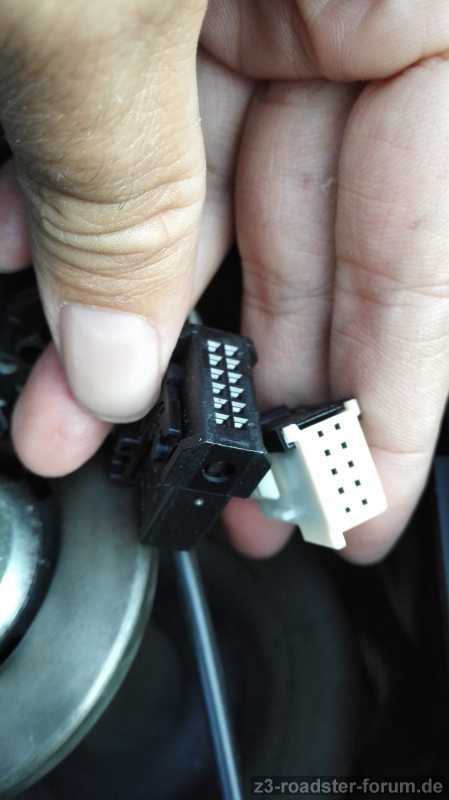

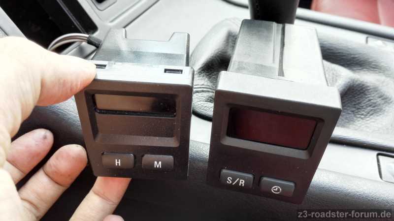

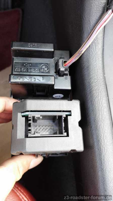

Hi, habe mir bei ebay einen Boardcomputer nachrüst satz gekauft, mit Blinkerhebel mit Schalter und eben dem Boardcomputer. Beides stammt aus einem E36 316i ( Motor 1,8 ) compact und sollte somit für meinen 4zyl 1.9 passen. Leider scheint meine originale Uhr ein andres Kabel zu verwenden. Habe ich eventuell einen falschen Boardcomputer gekauft? Oder liegt da in meiner Mittelkonsole noch irgendwo ein passendes Kabel rum?
Das alte Kabel passt nicht in den BC vom e36 compact

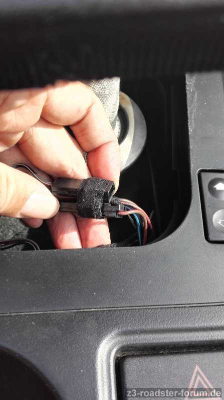

Kabel liegt unter dem Schaumstoff. Meistens im Bereich Schalthebel.

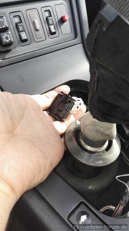

So, habe nun den kompletten Lenkstock (wieder) frei gelegt, finde aber dort kein freies Kabel mit Stecker mehr :oops:
Edit: habe Schalthebel mit dem Schalter des Blinkerhebels verwechselt, grr. Werde nun am Schalthebel für die Gänge auf suche gehen :-)

Oh man, bei mir gibts nur diese Stecker :-( bin ich zu blöd zum Suchen oder ist mein Zetti vlt garnicht geeignet für nen BC?

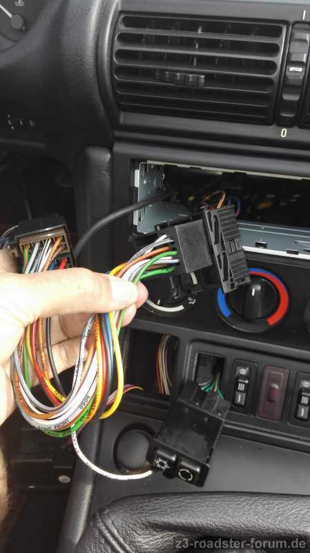

Beitragvon Mich67 » 29.06.2015 09:24
bau die Mittelkonsole weg da liegen Kabel drin das Du deinen Augen nicht trauen wirst :wink: !
Über die Öffnung des Schalthebels erreichst Du nicht alle weil die nicht benötigten Kabel vom
Werker seitlich unter den Teppich geschoben werden wenn das Angesteckt wurde was dein Auto hat!
Und diese Kabel liegen eben in diesen Bereich aber keiner kann genau sagen wo :D !
Gruß Mich

Beitragvon Funbrake » 29.06.2015 20:04
Tausend dank! Da war tatsächlich noch mehr. Kam sogar vom Schalthebel aus ran.

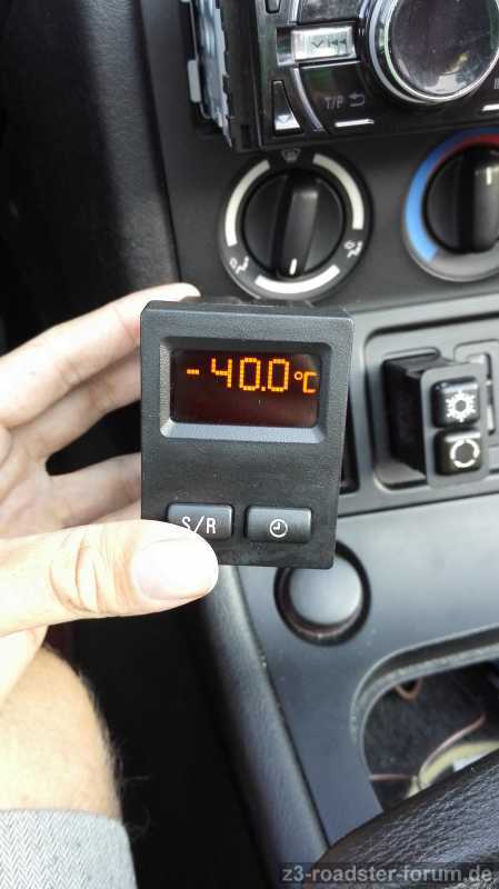

BC funktioniert auch, aber die Temperaturanzeige zeigt -40°C an.
Wo ist denn der Außentemperaturfühler verbaut, dass ich ihn mal durchmessen kann?
Der schwarze ist der richtige für den Boardcomputer
Bisschen kalt für Juni, oder?

Beitragvon Steinbeizzzer » 29.06.2015 20:06
Den musst Du nachrüsten :wink:

Beitragvon Zzz3-BO-1 » 29.06.2015 20:16
Steinbeizzzer hat geschrieben:Den musst Du nachrüsten :wink:
Sensor
... und dort verbauen (wieder mit Kabelsuche :mrgreen: ) :thumpsup: :thumpsup:
