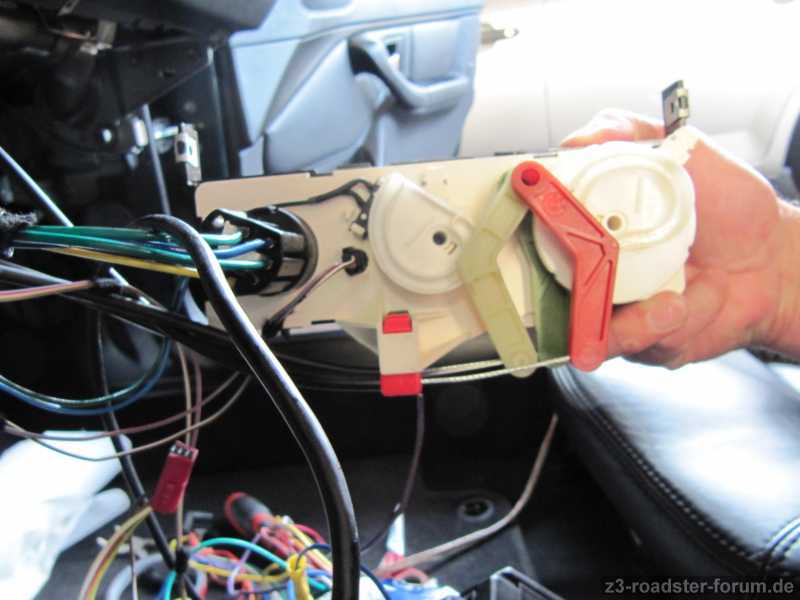

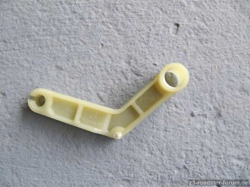

Alles zerlegt und Fehler gefunden. Nippel an einem Bügel der Heizungsbetätigung abgebrochen. Könnte man schön einzeln austauschen das Teil, gibt es aber leider nicht einzeln . Hat das vielleicht schon mal jemand gerichtet oder muss ich mir ein komplettes Gebrauchtteil in der Bucht suchen ?

Gesamte Einheit Rückseite

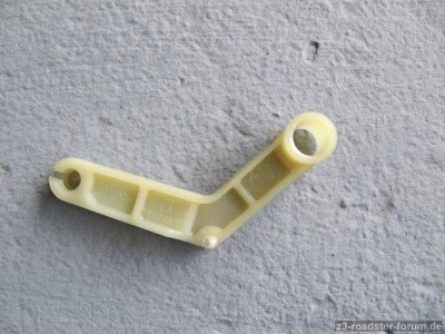

Abgebrochener Nippel unten in der Spitze

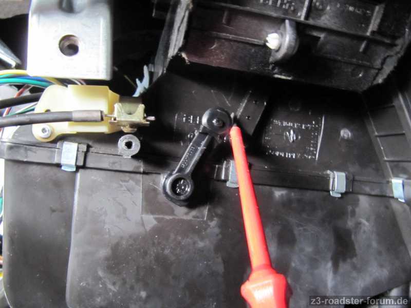

Als Ursache des hakeligen Drehschalters hatte ich übrigens zunächst ein defekten Bowdenzug oder einen Defekt im Drehschalters selbst vermutet. Nachdem alles zerlegt und der Bowdenzug ausgehängt war, konnte ich allerdings feststellen, dass die betätigte Wärmeklappe etwas "festklebt", wenn der die Klappe ganz auf kalt gestellt und länger nicht betätigt wurde. Offensichtlich "pappt" die Klappe etwas fest, wenn diese vollständig geschlossen wird und kann im ersten Drittel nur mit großem Widerstand gelöst / betätigt werden. Diese belastete den Drehschalter sehr und beschädigte ihn.
Wenn man den Kälteregler nicht ganz auf kalt stellt, sondern etwas (2-3 mm) Luft lässt, sollte dieses festhängen vermieden werden und eine neuer Drehschalter länger halten, da kein Widerstand zum Lösen der Klappe nötig ist.
Der Microschalter der Heizung wird hierdurch noch nicht ausgelöst, so dass die Heizung dann noch nicht heizen sollte.
Alternativ könnte man vielleicht einen dünnen Gegenstand zwischen den Hebel (Schraubendreher) montieren, damit die Klappe nicht ganz verschließt, sondern etwas Luft hat und nicht festhängen kann. Eine Demontage der kompleten Heizungseinheit scheint mir momentan zu aufwendig, um dass Problem zu lösen.
