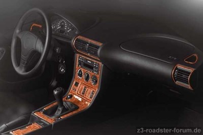

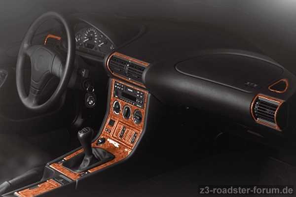

hat von Euch schon mal einer seine Mittelkonsole mir diesem Produkt von Prewoodec / Herbert Richter GmbH & Co. beklebt?
http://www.ebay.de/itm/Discount-Innenau ... 4897.l4275
Ich würde Carbon-Fiber oder Titan nehmen. Welche Erfahrung habt ihr gemacht und wie sieht es aus?
Herzlichen Dank für Euere Hilfe.
Günther
Hallo
Ich hatte das vor Jahren mal in meinem ersten Zetti und muss sagen nie wieder.
Ich finde das die Passgenauigkeit nicht gut.
An den Enden sieht man noch den original Hintergrund.
Vielleicht mittlerweile besser ...wie gesagt ist lange her

Ich arbeite nebenberuflich in einer Werbefirma und dort werden auch Autos oder Innenräume foliert.
Zuschnitte würde ich niemals kaufen, denn wie schon gesagt ist die Passgenauigkeit nicht gegeben. Am besten ist es ein großes Stück aufzuziehen ( Instrumente dafür rausnehmen oder am besten die ganze Konsole ) dann kannst du problemlos selbst zuschneiden. Eine andere Möglichkeit wäre bei einen geübten Schreiner passendes Dekor in Auftrag zu geben. ;)
