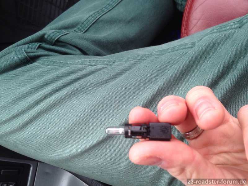

Du hast Recht. Die Birnen sitzen teilweise wirklich sehr fest. Sofern ich mich richtig erinnere, muss man sie aber "einfach nur" grade rausziehen. An 90 Grad etc. Kann ich mich nicht erinnern. Bei einer musste ich auch eine Zange benutzen, da ich mit der Hand nicht richtig Kraft ausüben konnte, dann muss man aber aufpassen, dass man nicht den eigentlichen Anschluss kaputt macht.
Ich hänge dir mal ein Bild an, wie die Birnen aussehen. Ich hoffe du hast dich schon über den Preis dieser tollen Birnen informiert. Nicht dass es dich dann vom Hocker haut ;-)
