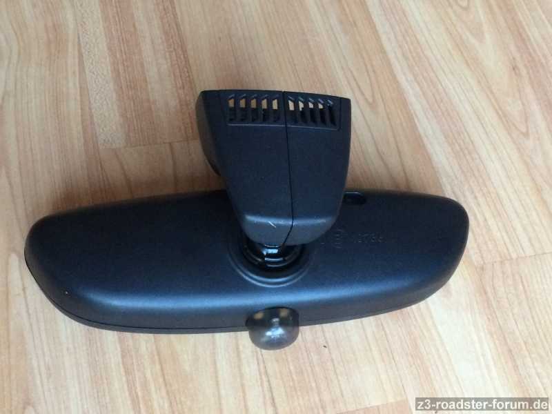

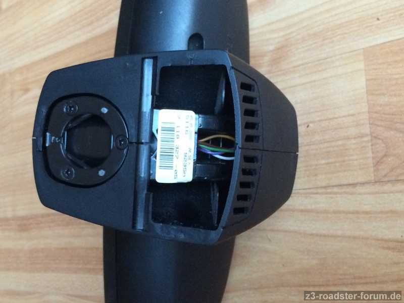

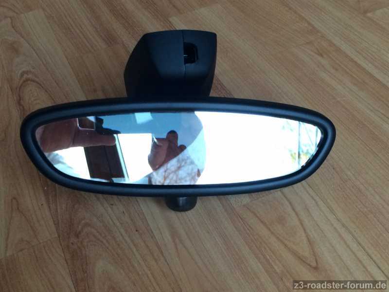

Beitragvon Stö » 23.04.2015 01:14
Hi liebe Gemeinde,
So die Hardware, sprich der Spiegel ist jetzt da. :2thumpsup:
Es ist einer vom Einser BMW bzw. 116 i geworden, gekauft für ca. 30 Euro in der Bucht.
Ich stell mal Fotos davon ein und hoffe, dass er passt.
Nun muss ich mich nur noch den Umbau an sich zutrauen :cry:
Ich hab noch nich mal so richtig gefunden, wie der Spiegel an der Scheibe befestigt ist.
Dachte immer, der wäre geklebt. Hab jetzt aber in der SuFu gefunden, dass man ihn (ähnlich wie beim Bajonettverschluss) lediglich nach rechts drehen muss. :? :?:
Dat sieht ja alles gar nicht soo easy aus zumal Elektrik nich so mein Ding ist und der Lötkolben nicht zu meinen allerbesten Freunden gehört. Schaun mer mal.
Gruß aus Berlin
Stö

Beitragvon Mich67 » 23.04.2015 06:57
Stö hat geschrieben:Hi liebe Gemeinde,
Gruß aus Berlin
Stö
Hallo
bei dem Spiegel wird der originale Spiegelfuß vom alten Spiegel verwendet :mrgreen: !
Lötkolben brauchst Du zum Umbau nicht, wenn ja hast Du was falsch gemacht :wink: !
Aber einen Dremel brauchst Du, ansonsten bekommst Du deine Platine nicht in das E87 Spiegelgehäuse :cry: !
Gruß Mich
