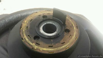

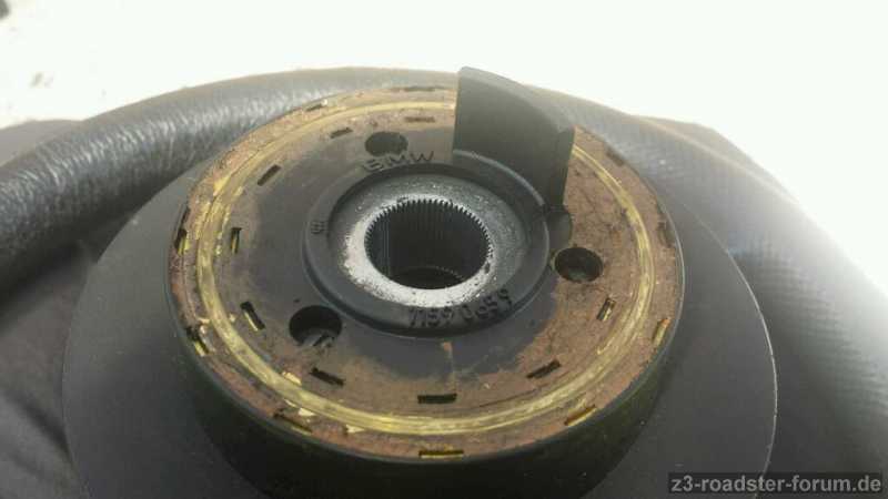

Hier ein Foto der Nabe
Nabe E36

Liegt wahrscheinlich daran dass die Naben tatsächlich anders aussehen weil das Foto von Dir ein Lenkrad mit montiertem Schleifring zeigt.
Der Schleifring ist NICHT die Nabe, die sitzt dahinter. Und wenn ich mir Dein Foto so anschaue dann vermute ich mal dass es sich hier gar nicht um ein Lenkrad mit Nabe sondern um ein Serien(sport)lenkrad mit integrierter Nabe und eben dem Schleifring zeigt.
Ein Bild von Vorne würde mehr Aufschluss bringen.
Ob nun das Lenkrad passt siehst du/oder wir, wenn du den Schleifring mal abschraubst und ein Foto von der tatsächlichen Nabe machst.
Was genau hast du denn überhaupt vor? Der Schleifring passt in keinem Fall - die Teilenummer ist schonmal eine andere. Das Lenkrad selbst hat - wenn ich mir die Kontakte am Schleifring betrachte - KEINEN Airbag.
Das würde (sollte es doch passen) also weitere Maßnahmen nach sich ziehen (Austragung Fahrerairbag, evtl. Austausch Sicherheitsgurt gg. Version OHNE Kraftbegrenzer)

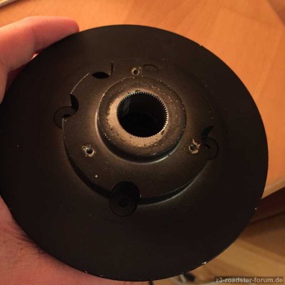

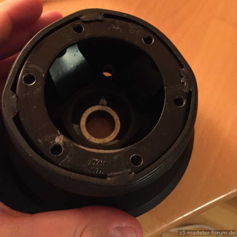

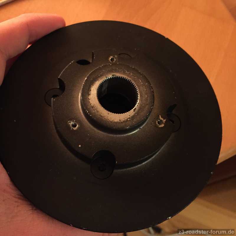

ich habe die Nabe jetzt mal ohne Schleifring als Bild hochgeladen.
Ja es ist ein Sportlenkrad, nein man hat keine Problem, kann auch problemlos eingetragen werden
