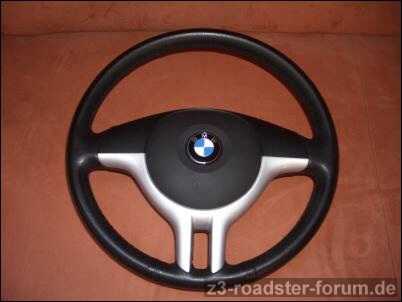

Also Robert hat das Lenkrad:
Und möchte jetzt das M Lenkrad einbauen.
Die Frage ist jetzt eben, ob der Schleifring passend ist!

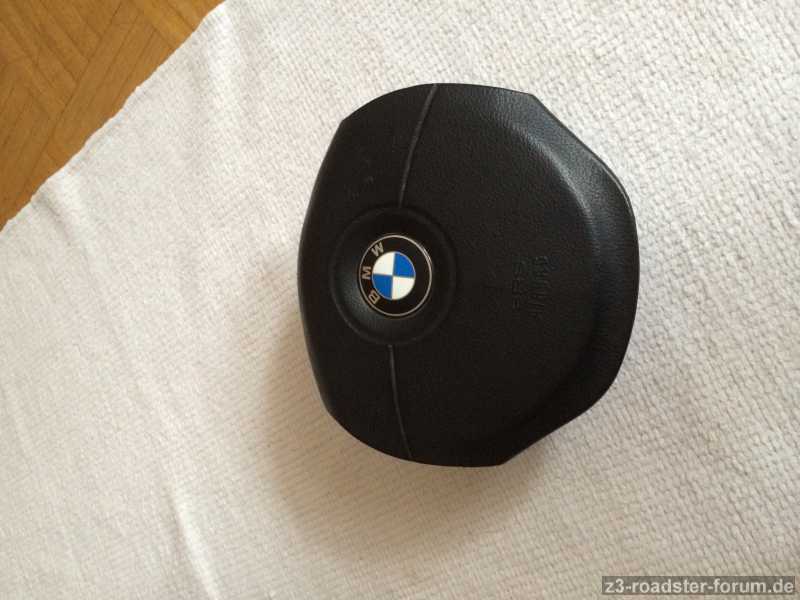

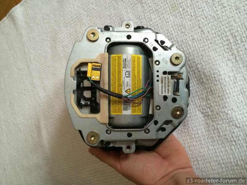

Hier nochmal Fotos von meinem Airbag:

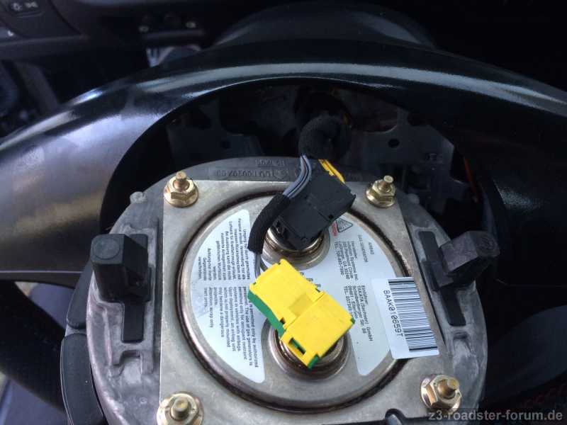

Man sieht den Stecker der vom Airbag ausgeht..das Gegenstück ist am Schleifring ....Robert hat aber diesen Airbag und an seinem jetzigen Schleifring ragen zwei Stecker raus die am Airbag anzuschließen sind...bei deinem Airbag ragt ein Stecker aus dem Schleifring raus der dan am Airbag verbunden wird.
Bei Roberts Lenkrad kommen beide Stecker direkt in den Airbag rein.

Beitragvon robby1975 » 06.04.2015 20:15
Täuscht doch einfach die Schleifringe mit....Robert hat ja den passenden Schleifring den du brauchst und du gibst ihn dem Schleifring von deinem Airbag - Lenkrad und Thema gelöst!? :sunny:
