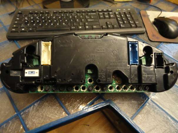

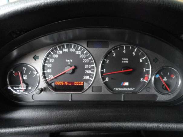

In welchen Modellen ist ein M-Roadster Tacho mit Kmh-Anzeige kompatibel?
Ich habe ein Angebot und möchte zuvor abklären, ob der für meinen (BJ 99, 2.0) passt.
Kann mir bitte jemand helfen?
Das wäre der Tacho:
[ externes Bild ]
[ externes Bild ]
[ externes Bild ]

Der passt und funktioniert in allen e36 und Z3 mit 6 Zylinder, also auch plug and play im 2,0er.

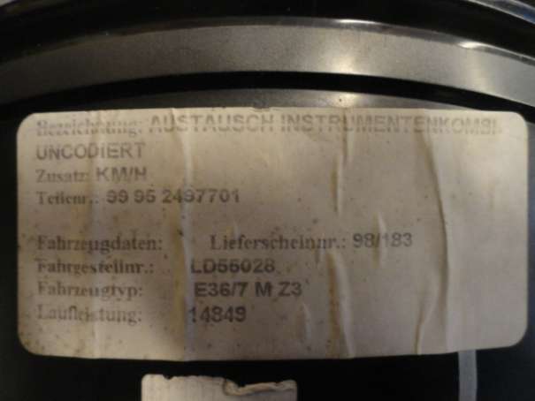

Was aber komisch ist, die FG-Nummer auf dem Zettel gehört zu einem ´97er 2,8er Coupe?? Das aber nur mal so am Rande......
Viel Spass damit.

Den Skalenendwert musst umprogrammieren sonst stimmt die Drehzahl nicht so wirklich. ..

2,8er Stephan hat geschrieben:Der passt und funktioniert in allen e36 und Z3 mit 6 Zylinder, also auch plug and play im 2,0er.
Viel Spass damit.
Stephan
Vielleicht weil es ein Austauschinstrument ist?

Der M ist ein 6 Zylinder und der 2,0er ist ein 6 Zylinder. Wichitg ist, dass die Elektronik auf die 8000er scheibe programmiert ist, was der Fall sein wir wenn das KI auf M programmiert wurde. Da muss nix justiert werden, auch nicht an der Tachoskala. Bau das KI ein und werd glücklich.
Schwierig wirds wenn man das Ding so in einen 4 Zylinder einbaut, das geht nicht so einfach.
