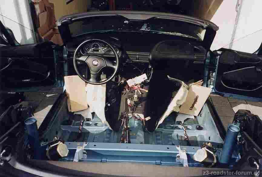

Beitragvon Rubi69 » 17.11.2005 17:11
Nachtrag:
Hier noch ein Bild eines gestrippten 1996er Z3. Bei den BJ ab 01/97 dürften allerdings zwei dieser Aufnahmerohre für Überrollbügel auf jeder Seite vorhanden sein.
Mir persönlich wäre es zu riskant, ohne weitere Verstrebungen / Verstärkungen an diesen Rohren einen Gurt zu befestigen.
Bei allen meinen Ausführungen sind evtl. Anforderungen des TüVs etv. nicht berücksichtigt.
Grüsse
Nico
