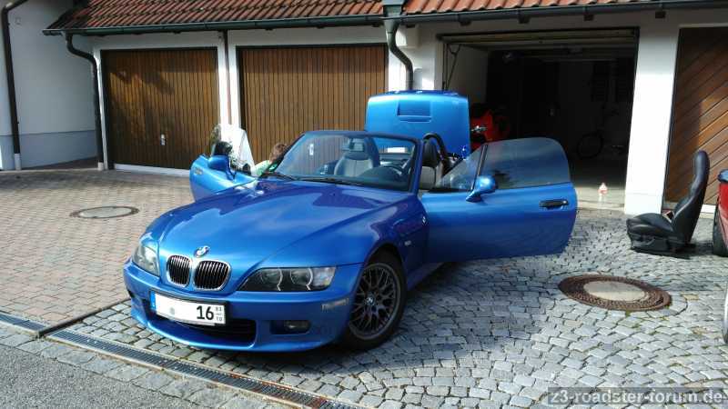

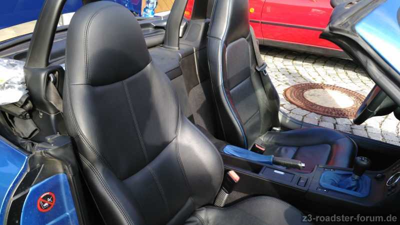

Beitragvon lightning666 » 20.09.2015 18:18
Oh man... echt jetzt, die Saison ist rum aber nun ist es endlich vollbracht :2thumpsup:

Beitragvon mystica » 20.09.2015 19:24
da hast Du dir aber wirklich viel Zeit gelassen. In der Zeit hättest Du die Gurtspangen auch montieren können. :lol: :lol: :lol:

Re: Umbau Sitze Coupe auf Roadster
Beitragvon Mach2.8 » 22.09.2015 21:25
Das sind Sportsitze und keine M-Sitze.
Macht aber nix-sieht gut aus.
