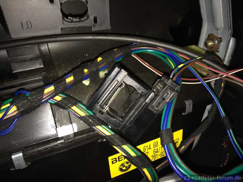

Servus Zusammen,
nach den groben Sachen, letztes Wochenende, ist der Innenraum dran.
Hab das nicht Originale Radio ausgebaut und dahinter, ist mir ein Bauteil mit einem Stecker entgegen gekommen.
Auf dem Bild ist es sehr gut zuerkennen. Ich habe schon in den Teilelisten gesucht aber nichts vergleichbares gefunden.
Vielleicht, kennt jemand, wo es hin gehört, es schaut so aus, als wäre es irgendwo abgefallen.
Danke
Haxe1

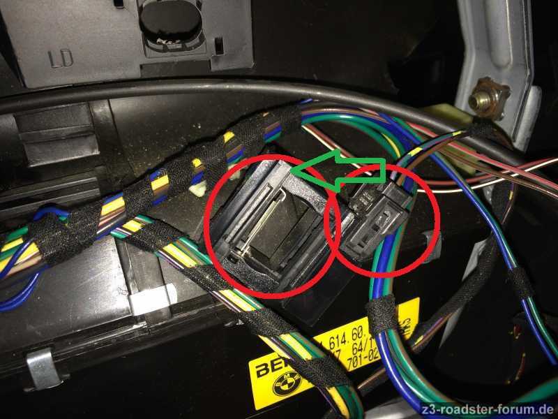

... sollte es violett/grün/gelb und braun am Stecker sein, so ist es der Stecker zum Micro-Schalter der zur DWA (Diebstahlwarnanlage) gehört. Der Mikroschalter sollte "hinter" dem Radio in einer Halterung sitzen. Dieser Schalter wird in dem Plastikrahmen zu finden sein - bei dir mittig im Bild. Der ev. vorhanden Dorn am Radio-Hintern betätigt diesen Schalter und signalisiert:
DWA - Micro-Schalter hinterm Radio
der grüne Pfeil sollte auf die dazu passende Buche zeigen ...
Muss da "hinein" ....

Danke,
DWA hat er, dann werde ich mal schauen, das ich es wieder anschließen/befestigen kann. Was ihr alles wisst, Respekt.
