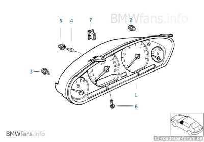

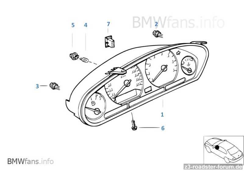

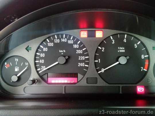

Hallo meine Km Anzeige scheint defekt zu sein :?
Ist es nur eine Birne die getauscht werden muss oder die ganze Anzeige?
War am überlegen ob ich die komplette Anzeige gegen weiße Birnen ersetzte hat das einer von euch schon getan?
Habe mal im Teilekatalog nachgeschaut weiß aber nicht welche Position defekt sein soll kann ja eigentlich nur 4 oder 5 sein oder?

Hi,
hier gibt es eine Anleitung:
https://www.z3-roadster-forum.de/forum/viewtopic.php?f=14&t=2007
Die Birnen die den Kilometerstand und die Wartungsanzeige beleuchten sind 1,5 W,
Teilenummer 62 11 1 391 260
(auf deinem Bild ist es Nr. 3)
War bei mir auch eine kaputt. Habe sie selbst getauscht. Es geht ohne Lenkrad-Ausbau. Du brauchst aber Nerven aus Stahl, da der Tacho nur in einem ganz bestimmten Winkel am Lenkrad vorbei geht, und den zu finden war unglaublich anstrengend. Auch darauf achten, dass du dir dabei weder Lenkrad noch Armaturen verkratzt.

Cool danke. Wie wird das Tacho den in rot/Orange beleuchtet durch die rotelampen oder ist Folie eingefärbt?
Badaudi
Beiträge: 49
Themen: 19
Registriert: 30.07.2014 07:29
Z3 roadster 1.9 (02/1998)
Re: Km Zähler Lampe defekt
Beitragvon 2,8er Stephan » 21.03.2015 14:39
Der Farbton wird dur eigefärbte Lichtleiterteile und durch eine in die Tachoscheiben eingegosse Folie erzeugt.
