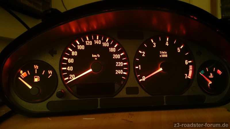

Hallo Leute, mir war mal kurz etwas langweilig und da dacht´ ich mir, machst halt mal was fürn ZZZ.
Da ich mir vor kurzem ein Kombiinstrument vom 323ti mit schwarzen Tachoringen aus der Bucht geschossen hab, kam ich auf die Idee, Dieses noch mit roten Zeigern zu "veredeln". Ja, ich weiss schon, rote Zeiger darf nur der M\\\ haben......Kasperlbudentunig............und so weiter..............
Aber mir gefällt das, also welche Möglichkeiten gibt es, weisse Zeiger rot zu machen?
1. Die einzig wahre: M\\\ Tacho kaufen und die Zeiger raus rupfen. Original aber auch unschlagbar teuer = fällt aus.
2. Nachbauzeiger kaufen, gibts bei Ebay zum Beispiel. Nicht ganz so teuer, aber auch nicht schön = fällt aus.
3. Zeiger anmalen, und hier kommen wir ins Geschäft.
Man nehme einen permanent marker mit breiter Spitze eines sehr namhaften Herstellers, am besten einen nagelneuen, denn dieser Stift muss in der Lage sein einen Strich in einem Zug zu ziehen ohne nachzulassen!

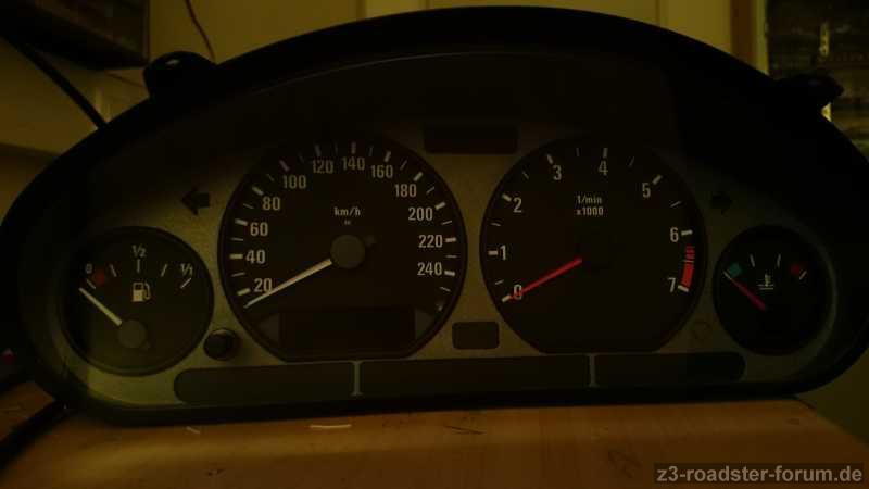

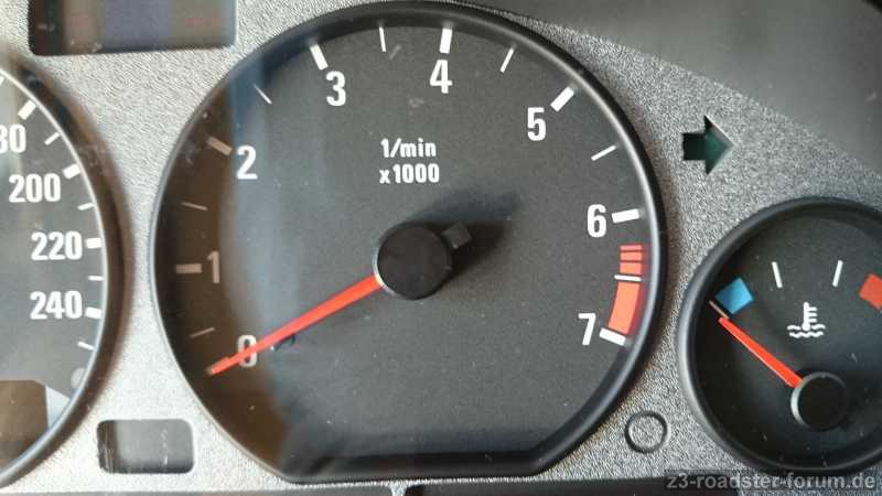

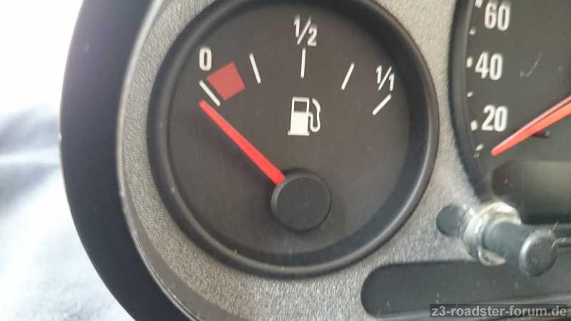

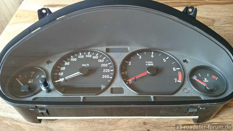

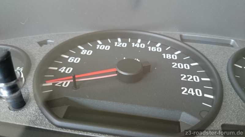

Da ich mit dem 323ti Tacho ja quasi ein "Versuchsobjekt" zur Hand hatte und es für den Umbau der Ringe eh zerlegt werden musste nahm ich mir an Diesem gleich mal die Zeiger vor und verpasste ihnen ein rotes Kleid. Dazu klebte ich das schwarze runde Teil des Zeiger etwas ab und zog mit dem Edding ein paar mal sauber über den Zeiger, bis dieser absolut gleichmäßig und satt eingefärbt war.
Wichtig dabei ist, dass man nur die dem Fahrer zugewandte Fläche einfärbt, denn die Zeiger sind durchleuchtet. Das ist auch der Grund, warum man keine deckende Modellbaufarbe verwenden darf. Man sollte sich auch unbedingt ein Taschentuch und Nagellackentferner bereit legen, so kann man schnell Farbe entfernen, die dahin geraten wo sie nicht sein soll.
Genug der Theorie, hier sind die Bilder:
21382
21383
21384
21387
21386
21385
Leider kommen die Bilder hier nicht ganz so rüber wie es in Wirklichkeit aussieht. Die Zeiger sind wirklich sehr schön gleichmäßig satt rot. Man sieht aber trotzdem noch sehr deutlich die rauhe Oberfläche. Auch die Beleuchtung wird auf dem Bild etwas falsch dargestellt, das liegt an der Belichtungsmessung vom Handy. Die Zeiger strahlen nicht so intensiv sondern leuchten sehr schön.
Und jetzt zum Titel meiner Überschrift, die wurde bewusst so gewählt.
Für 3,50€ ist das Ergebnis einfach unschlagbar!
Viel Spass beim nachmachen.
