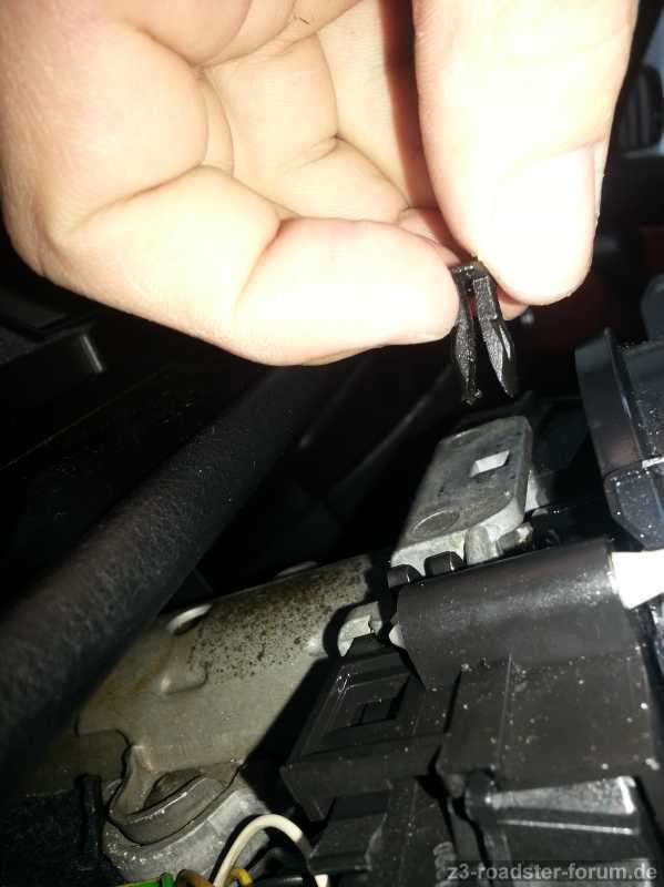

Beitragvon Someone » 10.02.2015 11:36
Moin.
Für alle die es wissen wollen :)
Habe die Ursache gefunden. War ein zu langes / breites Plastikteil, was an dem drehbaren Teil des Schleifrings geschliffen hat. Dient als Schraubenaufnahme für die Lenkradverkleidung im oberen Bereich.
Falls jemand auch das Problem haben sollte, ich hab es einfach etwas gekürzt.

Schraubenaufnahme Lenkverkleidung oben

Das habe ich mir gedacht das es irgendein Plastikteil nur ist....
Schön das du den Fehler gefunden hast :sunny: :sunny:
