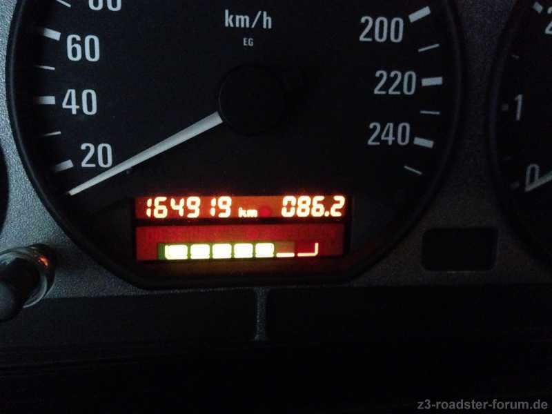

Ich habe mal meinen Tacho fotografiert, da ich mir noch nie so sicher war, ob da alles koscher ist... Auch habe ich mich schon immer über einen Punkt geärgert und dachte immer es wäre ein Pixelfehler o.ä. (Rechts neben der Km-Anzeige)
Jetzt stellt sich für mich die Frage, ist das schon das Aufleuchten des Manipulationspunktes oder ist ea nur die Lampe, die eben nicht leuchtet. Vllt kann mir jmd helfen, der den Punkt schon mal leuchtend gesehen hat.

Dein Bild ist etwas unscharf, aber der Manipulationspunkt befindet sich direkt hinter "km". Sieht mir bei dir also nach "Manipulation" aus.

Dieser Punkt sollte im Falle einer "Manipulation" so stark leuchten wie der Rest der Anzeige. Der Punkt ist bei mir aus manchen Winkel auch leicht erkennbar. Auf einem Foto ist das unter Umständen noch schwerer zu unterscheiden.

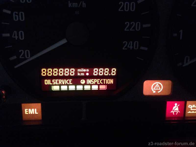

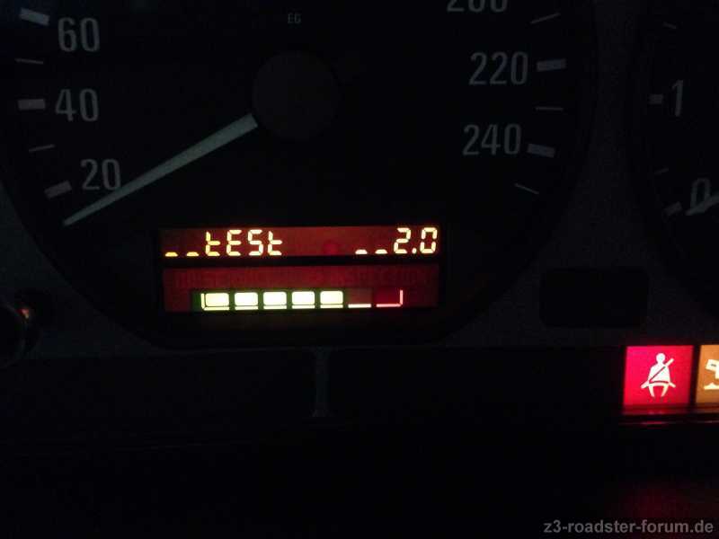

Beitragvon mitogonzo » 13.01.2015 19:27
Hallo Toni,
Danke für Deine Antworten.
Ich habe bei meinen heutigen Recherchen folgendes herausgefunden:
Es ging los mit der Testanzahl im Geheimmenü. Ich habe nicht 15 Tests, wie überall für den E36 beschrieben, sondern 21. So habe ich mich nach folgender Anleitung für den E39 gehalten:(http://bmw.bazzi.biz/geheim_menu_e46.htm)
Dabei ist mir aufgefallen, dass ich das Geheimmenü schon mal bedient habe. Dabei war damals (Mitte 2014) der Fehlerspeicher (Test 14) prall gefüllt. Nachdem ich im Herbst mal auslesen und löschen hatte lassen, waren heute keine Fehler mehr drin :) schonmal gut. Auch den Instrumententest habe ich durchgeführt und habe dabei die unten angezeigten Bilder gemacht. Auf dem einen kann man den Punkt sehr deutlich leuchten sehen (davon konnte ich bisher kein Bild finden!). Auf dem zweiten Bild nicht (aber trotzdem ist der Punkt "angedeutet"). Deshalb gehe ich auch davon aus, dass der Tacho i. o. Ist. Fahrgestellnummer werde ich morgen mal checken.
