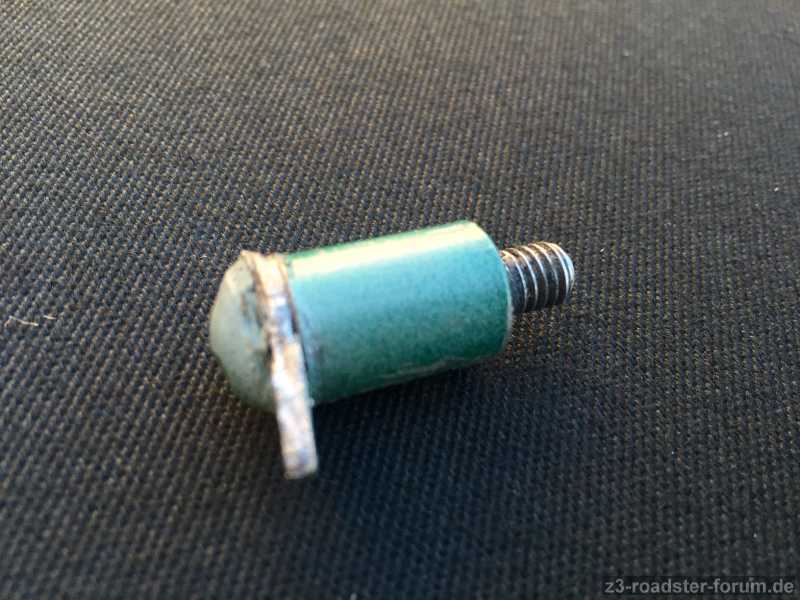

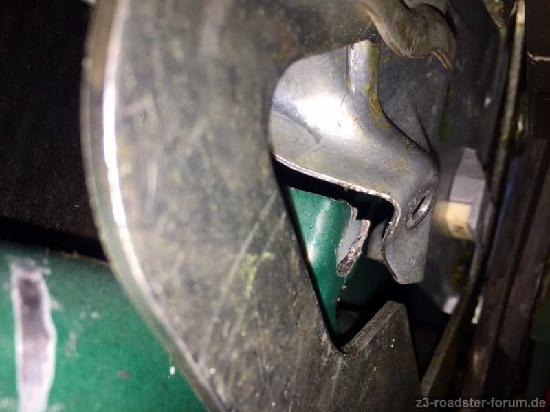

Hallo zusammen,hat jemand ne Reparatur-IDEE???...............BMW würde gerne ne neue Türe verkaufen ;-)))...schaut Euch mal das Foto an.................Halterung für Fensterheber links an der Türstrebe abgerissen.

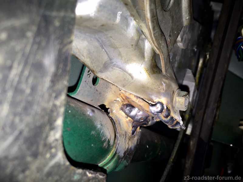

Normalerweise dürfte schweißen kein Problem sein.

Wie Joe sagte, schweissen sollte sich das lassen. Wenn Du mit der Tür und dem Teil zu einem Schweisser gehst, wird der dir das in 15 min mit ein paar Punkten rundum wieder festbacken.

Lösung;...alles angeschweisst....................BMW wollte neue Türe verkaufen

Ich drück dir die Daumen, dass es hält! Bin nach dem schweißen letztendlich bei ner neuen Tür gelandet :enraged:
