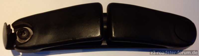

Ich habe bei einem Sitze die Spange wie auf dem Bild vorgefunden,und abgeschraubt.Gab es mal 2Ausführungen,wobei die abgeschraubte Spange einen wesendlichen
stabileren Eindruck macht.Es sind M5 Schrauben.Kann man die einfach tauschen,bei den Spangen,die nicht von vorne verschraubt sind?

Soweit ich weiß, gab es in der Tat 2 verschiedene Ausführungen. Die abgebildete (VFL?) hat den Vorteil, dass sie relativ schnell bei Bruch ausgetauscht werden kann. Die neueren Modelle haben die wartungsunfreundlicheren Gurtspangen. Jeder, der mal versucht hat, diese adäquat zu ersetzen, wird geflucht haben ;-)

kannste leider nicht verwenden einmal mit schrauben an dem sitzgestell befestigt die andere mit sicherungsringen an dem bezug selbst

Wäre ja auch zu schön.Wobei die geschraubte Ausführung,so wie ich es mal getestet habe,nicht kaputt zu bekommen ist.
Bleibt wohl ein Geheimnis von BMW, warum sie auf die schwächere Ausführung umgestiegen ist.(mehr dran zu verdienen?)

richtig sind wesentlich stabiler bzw wartungsfreundlicher :mrgreen:
