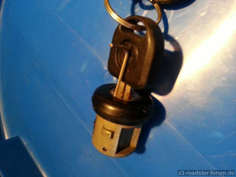

Hier der Hinweis mit Spezialwerkzeug - mit Inbus sollte es wie beschrieben gehen
Das ausgebaute Zündschloss eines E34 - mit Zündschlüssel und Inbus
