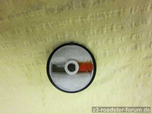

Beitragvon robby1975 » 26.12.2014 15:23
Hallo Andreas
So sieht der Regler von hinten aus...vielleicht hilft es..einfach ziehen..wird fest sitzen nach den Jahren aber sollte mit ziehen abgehen..

Beitragvon IMOLA 3.0i » 26.12.2014 15:42
Hi Ingo!
Sieht interessant aus, danke! Was ist denn das rote Teil?
